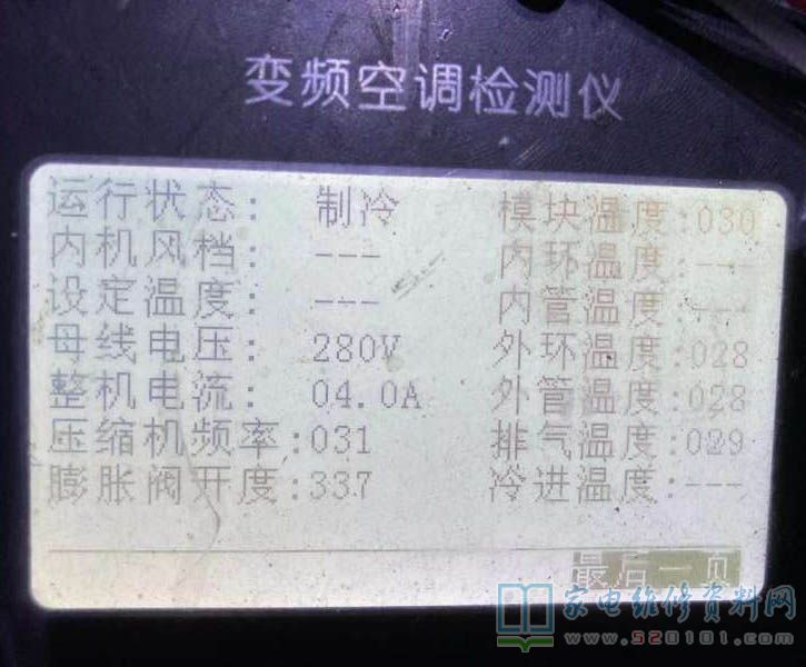

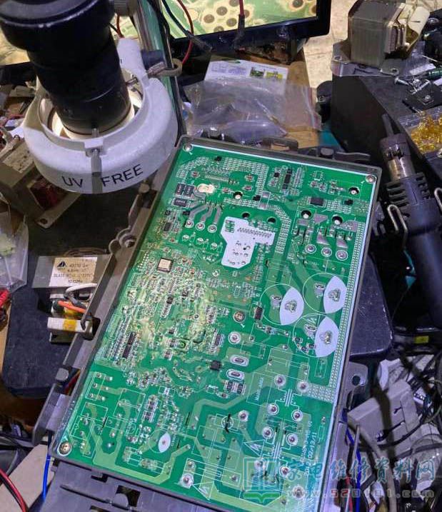

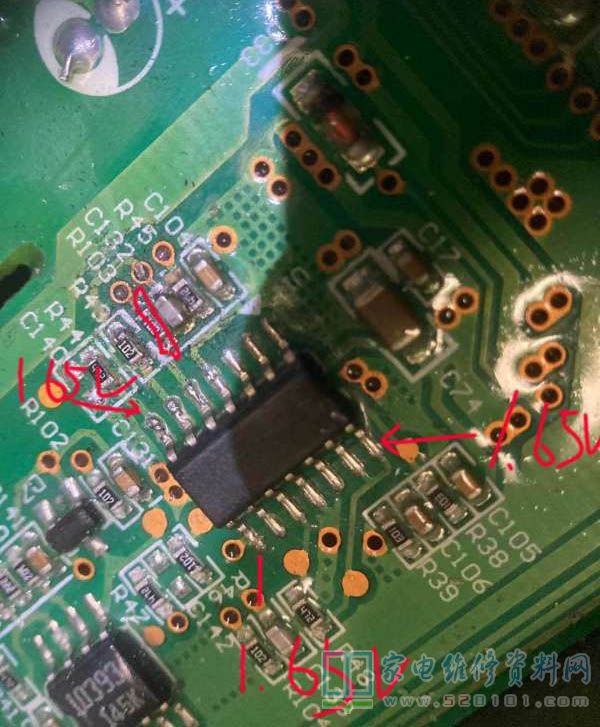

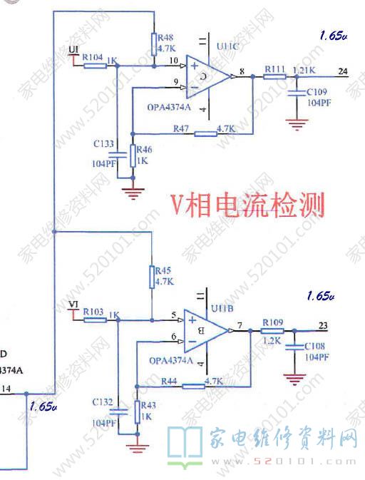

最近回收一个格力2P的柜机,成色不错,不过是坏的,首先上检测仪,故障U1,这个问题很简单。7脚电压不正常,1k电阻开路导致的,更换后故障修复。
