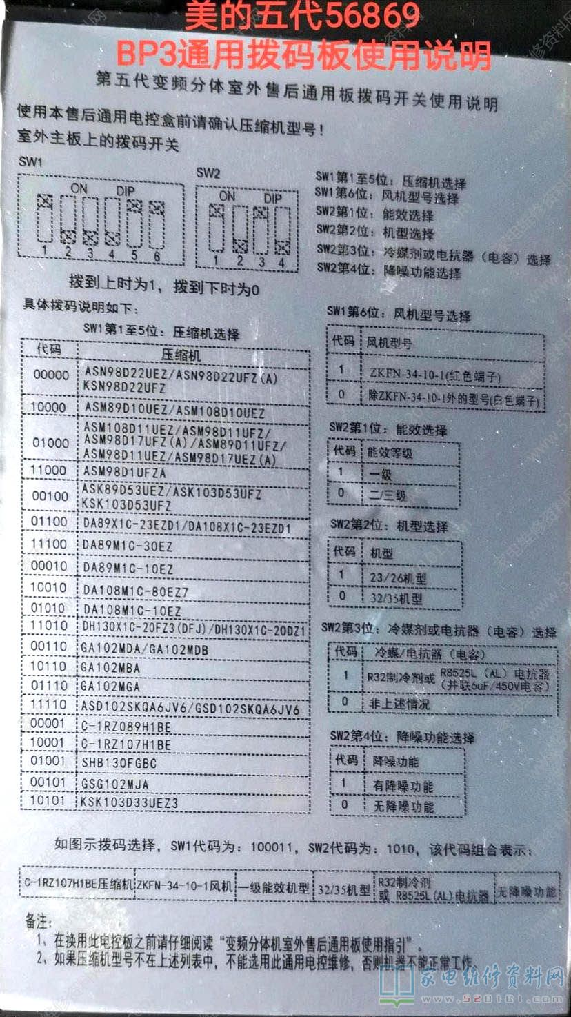

美的五代56869 BP3通用拨码板使用操作说明(图)
2023-03-16作者:l33875556544评论
