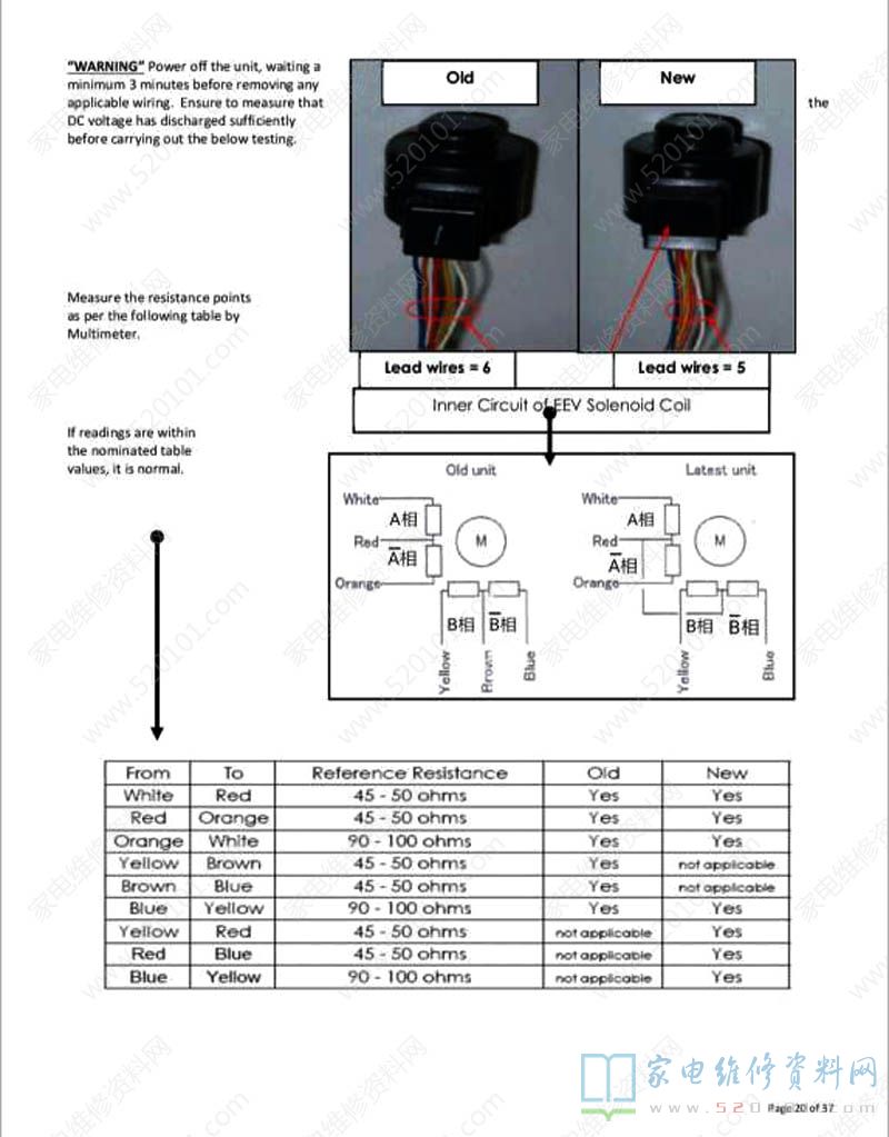

下图是三菱空调手册里面关于电子膨胀阀5线和6线的详细说明,仅供大家参考。
