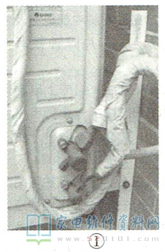

一台格力KFR-72LW/E(72568L)A1-N1型空调,不能制冷。该机面板电源指示灯亮着,轻按“开关”键,能启动。操作温度设置、风速大小等键均有效,唯有操作"模式”键无效,设定在“制冷"模式下,屏上虽有“雪花"符号,但室内机吹出的风不冷。查看室外机,风机运转排出的风不热;再看大小截止阀,本该结露却没有结露,如图1所示。综合这些现象初步判断室内机正常,不制冷的原因可能是室外压缩机未运转或者是管路中制冷剂已经完全泄漏。

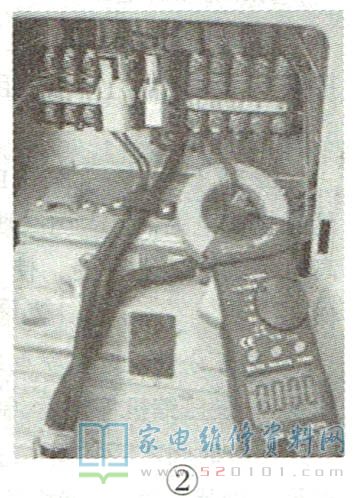

该机采用三相供电,电源线首先接入室外机接线排XT1,再从室外机引入到室内机。XT1上从左至右接入“棕、黑、紫、蓝、黄/绿”各色导线,并标注L1、L2 L3、N及接地,依次代表3条相线、零线和接地线。L1、L2、L3要给压缩机供电,测量三相间的线电压都略高于380V,三相电压值正常;再用钳形表(置交流40A挡)测量L1、L2、L3三相电流测得L1中电流约为1.23A,其余两相中的电流为0,如图2所示。
遇到这种情况,首先想到的是三相相序可能不正确引起保护(曾经遇到过配电房改动了输出线相序造成空调不制冷的案例)。于是断电交换相序,把XT1上的“棕”线和“黑”线互换位置,上电试机仍然不制冷再测三相电流,结果如初。看来问题不是相序出错,把“棕”线和“黑”线的位置复原。

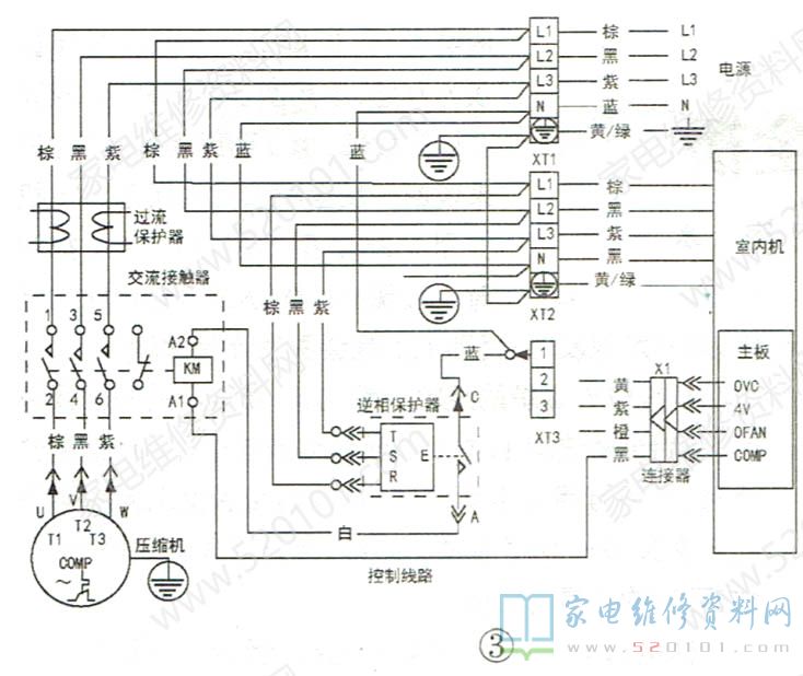

揭开外盖,机内各色导线连接复杂,结合随机所附电气接线图弄清了压缩机的受控情况:压缩机的运转受交流接触器控制,从XT1引入到压缩机的三相电源线(“棕”、“黑”、“紫”)要经过交流接触器。交流接触器的动作又受室内机主板控制,控制线路从主板“COMP"端引出,经过连接器X1、交流接触器电磁线圈KM、逆序保护器开关接到了xT1的零线(N )端子,相关电路如图3所示。逆相保护器是防止压缩机逆向运转的专用设备,它由相序检测电路和继电器构成,当三相电源相序是顺相序时继电器开关闭合,反之就断开。依据电气接线图分析:三相电压正常,只要交流接触器线圈通电,电磁力带动主触点"1-2”、"3-4”、“5-6”闭合压缩机就应该运转。现在没有运转说明交流接触器没有闭合,其原因是电磁线圈没有通入电流的可能性最大。电磁线圈没有通电流的原因又可能是主板上"COMP"端子没有控制电压(220V)输出,或者是有控制电压输出,但控制线路上某处开路,如电磁线圈断线、逆相保护器失效、接插件松动接触不良等....可谓疑云重重。

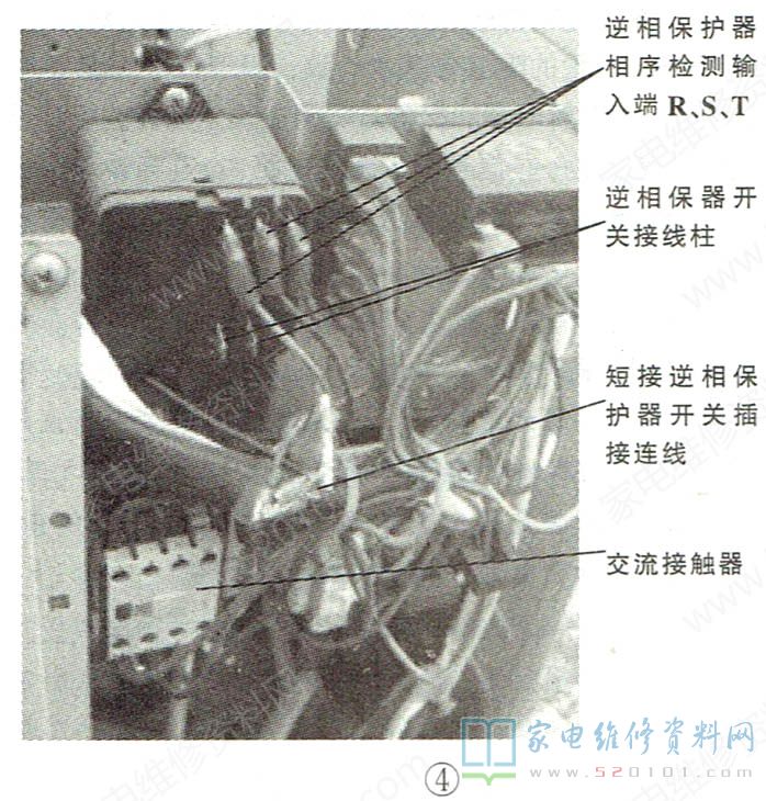

观察思考后怀疑逆相保护器有问题,决定把逆相保护器开关接线柱上的两条导线(“白”、“蓝”)拔下短接,避开逆相保护器试验开机,如果压缩机能正常运转起来,原来压缩机不动的原因就出在逆相保护器上;如果还是不能运转就再 去检查线路插接件、交流接触器及主板。于是短接逆相保护器开关连线,如图4所示。上电试机,压缩机果然运转起来了,前面的重重疑云就自然消散。
