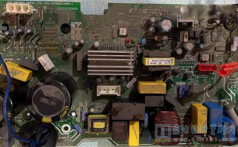

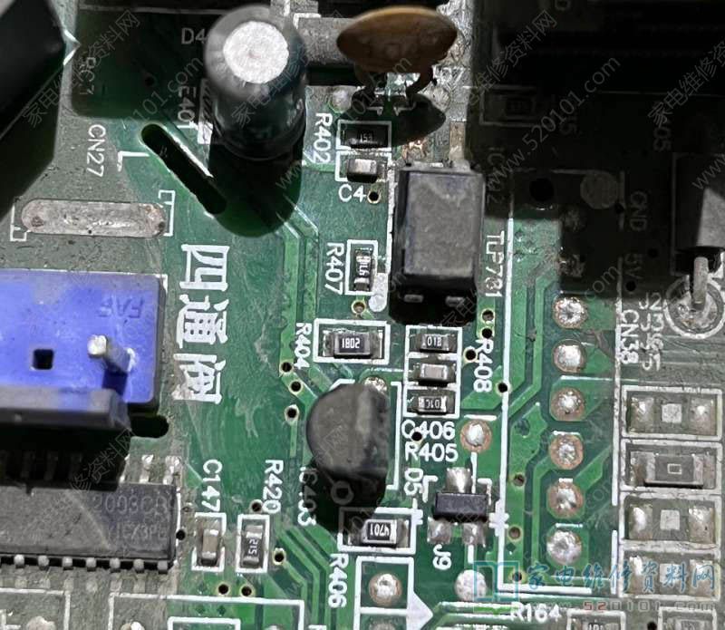

接修一台美的BP3-180空调,外机主板维修一例,经检修发现是R404阻值变小,实测7K左右,更换后整机工作正常。
