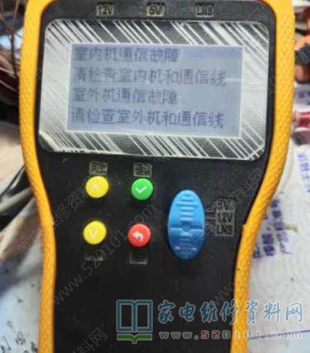

针对新版的美的大黄通病就是花屏,早期老版本都不会花屏,解决办法就是把焊排线的小板上面C3去掉就可以了,我的已经完美修复,不比在网上花一百多买新屏!我的花屏时候没有拍照修好后壳子都上好了才想起来把它分享给大家我就不拆壳子折腾了,大家可以试试。
