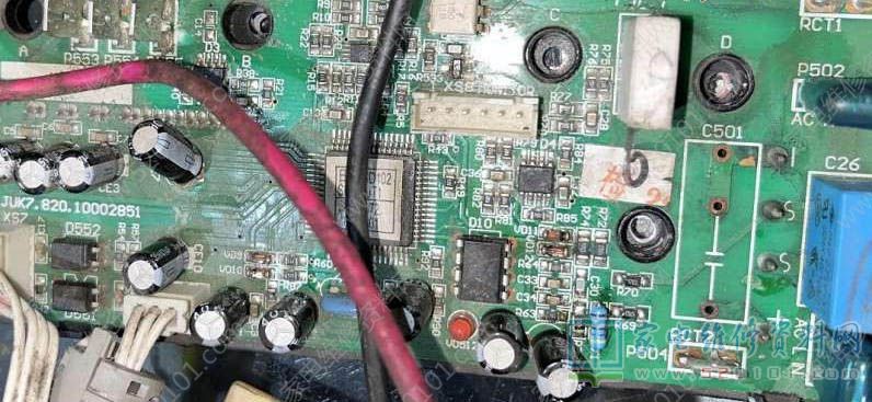

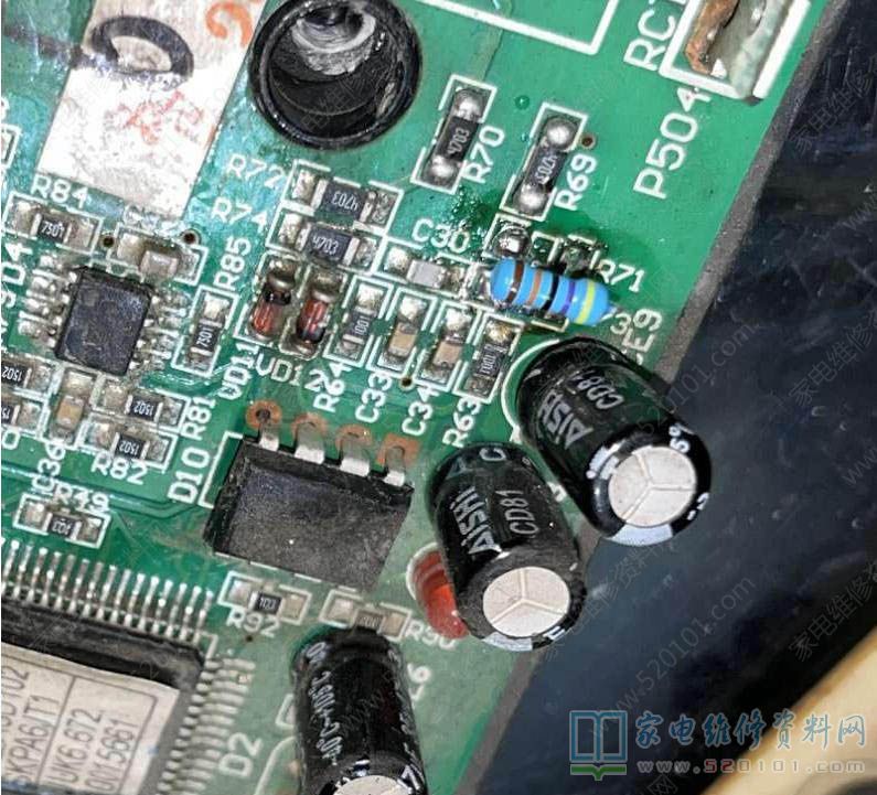

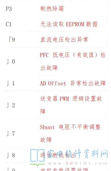

上门维修一台长虹空调,故障表现为报L9错误代码,经过检修排查发现是4703电阻开路导致的,更换后工作正常,故障修复。
