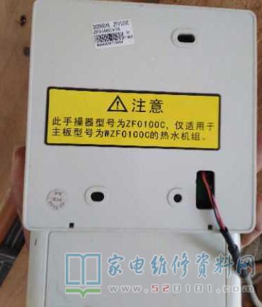

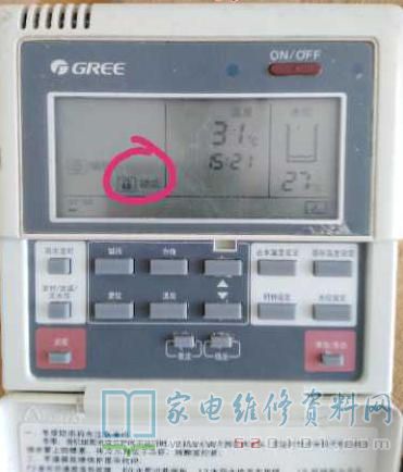

针对此手操器,在机组无故障状态下,同时按下“▲”和“_”键5秒,控制器出现“锁定”图案,此时控制器按键失效,按键操作时“锁定”图案闪烁。再次同时按下“▲”和“_”键5秒,“锁定”图案消失,恢复控制器按键功能。
