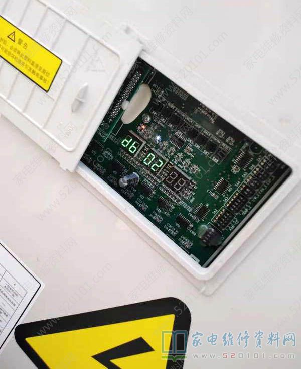

最近一套格力2拖7直流变频空调,全部安装成功,今天去调试 送电---电脑板出现AH和U3,但是代码表里没有此代码,U3是相位错相,关闭电源,调整相线,再次送电,本来一脱四的机器,显示只有3台内机,仔细检查,原来一时大意:A机的信号线接在B机上。调好试机、加氟、调试,30分钟左右一切正常。
