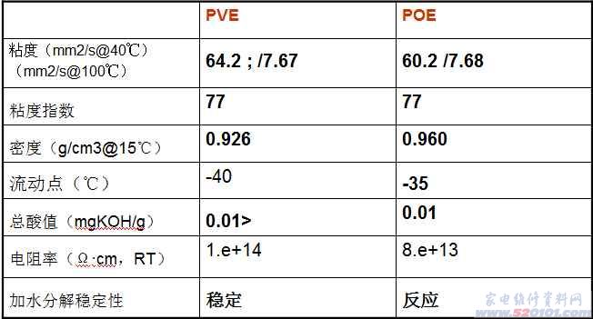

两种常见冷冻机油的特性:
PVE没有加水分解作用,跟金属加工油稳定性和互溶性比POE好,使毛细管堵塞的可能性小,可以不使用干燥过滤器。

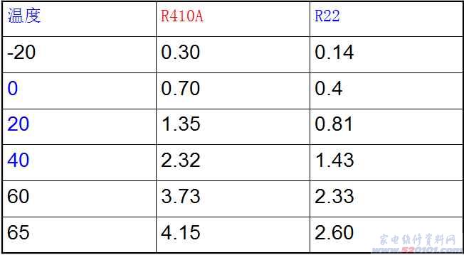

4.压力特性
R410A冷媒大约是R22冷媒压力的1.6倍左右。
由于高压力,要使用R410A冷媒专用工具和安装材料。
R410A 和R22饱和气体压力比较(单位:MPa)

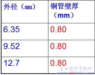

4.配管材料
在冷媒配管中主要是使用铜管和连接头类。这种使用的材料基本与R22冷媒相同,只是其规格要求有所变化。另外,在选用配管和连接头方面,需要使用附着在内面上不纯物少的材料。
5.配管工具
连接配管时使用专用的配管工具一般与R22冷媒相同。但由于冷媒不同,所以,配管的壁厚、喇叭口加工尺寸、喇叭口、螺帽等材料也就不同。
6.长尺寸的配管
使用R410A冷媒配管以外的长尺寸配管时,铜管材料要求TP2M,使用附着油量小于40mg/10m的配管。发现配管有裂纹、变形、变色(尤其是内壁面变色)不要使用,(防止)由于不纯物导致膨胀阀以及毛细管堵塞。
重要事项:
使用R410A冷媒的家用空调,压力比传统的R22冷媒的空调要大的多,所以,在选择材料方面,一定要与R410A相适应。
关于铜管的壁厚,要遵守《铜配管设计规范》的规定,按照以下的要求选择R410A允许使用的铜管壁厚.对于壁厚为0.7mm的铜管以及铜铝管,绝对不能使用!

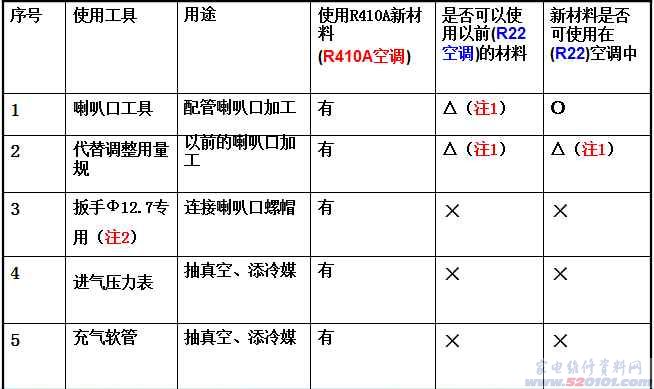

(1)必需的器材
为了防止其他的冷媒误封入使用R410A冷媒的空调中,不能更改室外机倒置阀门维护专用喷嘴的直径。另外,由于提高耐压强度以后,冷媒配管的喇叭口加工尺寸以及喇叭口螺帽的对边尺寸变大。
如果错误的使用冷冻机油,油混入以后,将会产生油泥现象堵塞毛细管路。因此,顺便提一下:
必须使用R410A专用工具(不能使用以前的R22专用工具)
R410A专用的工具也可以使用在R22方面。
专用工具的规格变化与R410A专用的互换性
注1:使用以前的喇叭口加工工具对R410A的喇叭口进行加工时,需要对其进行调整,根据需要准备调整测量铜管使用的量规。
注2:如果使用活动扳手,则使用方式与R22冷媒相同。

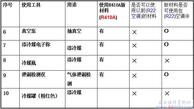

(2)一般工具(传统冷媒空调机中使用)
除以上专用工具以外,作为一般工具可以在R22中兼用的是以下器材:
(1)真空泵 (2)金属扳手(Φ6.35、 Φ9.52) (3)切管器 (4)扩孔器 (5)弯管机
(6)水准仪
(7)螺丝刀(十字花、一字型)
(8)扳手或活动扳手
(9)冲击钻
(10)六角扳手
(11)卷尺
(12)直尺
为了能进行运转状态的确认,还可以配备以下的器材
1.温度计
2.绝缘电阻仪
3.试电笔

① 扩口工具
·R410A使用的扩管工具,将加工铜管的夹紧工具的配合尺寸定在0~0.5mm使用,由于在加工时夹紧工具的支撑孔会变大、扩管力矩增强,导致工具内部的弹簧受力增加。
R410A使用的专用扩管工具上都标注使用条件,如:冷媒色(粉红色),使用是根据这一些就可以区别。
在R410A中使用的工具也可以使用在R22的配管加工。
② 调整加工余量使用的量规
在加工其他冷媒配管的这种工具也可以使用在R410A中,量规中铜管加工的余量上限范围应在1.0mm~1.5mm之间。

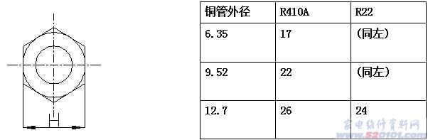

③力矩扳手(φ12.7专用)
R410A专用 以前的工具
1/2专用(对边尺寸×力矩) 26mm×55N.m(5.5kgf·m) 24mm×55N.m(5.5kgf·m)
由于耐压强度高,φ12.7使用的喇叭口螺帽的对角线尺寸要比R22的大。所以,要使用对角线尺寸大的力矩扳手。

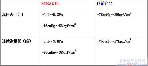

④多联管测量表(压力表)
R410A的压力比较高,不能使用R22的多联管测量表。外形基本相同,但压力值不同。
高压表与低压表与以前的产品异同点
多联管的本体各进气口为了防止封入其他型号的冷媒,形状进行了更改。 多联管进气口尺寸与以前产品的异同点 R410A专用 以前产品[Page]
进气口尺寸 1/2 UNF 20齿 7/16 UNF 20齿 R410A专用多联管测量表使用本体标记字符或是冷媒颜色(粉红)进行区分。

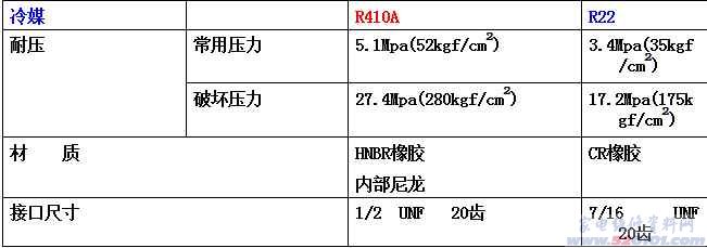

⑤充填软管
·由于R410A的压力较高,充填软管的耐压也提高,在材质以及耐受HFC方面也进行了更改,多联管本体的连接部件的尺寸同样也进行了更改,还在接口的附近处安装了防止气体反冲的阀门。
充填软管与以前品(R22冷媒)的异同点
⑥真空泵附件
使用R410A时,为了防止真空泵润滑油向充填管倒流,需要安装一个电磁阀。在R410A冷媒中一旦混入真空泵的润滑油(矿物油),将会产生油泥,导致空调的损伤。
⑦填充冷媒的电子称
在添加冷媒时使用冷媒容器和电子称,进行重量计量。
⑧冷媒罐
·R410A专用的冷媒罐,直接使用冷媒的名称进行标注,同时,还按照美国ARI的要求进行颜色标注(粉红色)。
冷媒罐使用的充填口和接头应与充填软管的接头相同,需要使用1/2 UNF 20齿的。
为了进行液体添充,请使用虹吸管式容器,或者进行倒立充注冷媒。
⑨泄漏检测仪
不能使用以前R22的检测产品。必须使用高灵敏度HFC冷媒专用泄漏检测仪。
新冷媒使用的泄漏检测仪也可以使用在以前的冷媒检测中。

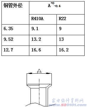

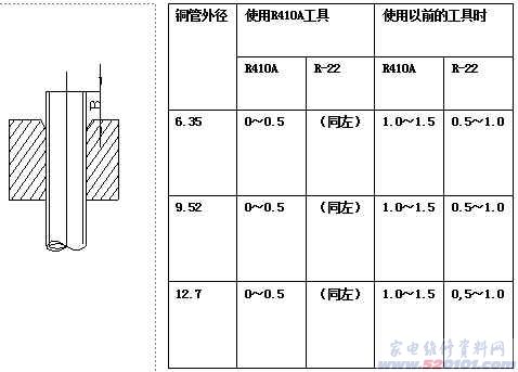

扩口加工
R410A使用的扩口加工尺寸,根据《配管设计规范》的修改方案,与以前的R22使用的尺寸有所不同。所以,建议使用按照R410A规定的工具。如果按照以前的工具使用,参照下表,对铜管的误差进行修正以后,才可以使用。
① 扩口加工尺寸:A
②扩口时铜管的误差调整:B
使用以前的扩管工具,对R410A配管进行扩管时,使用如上表所示,比使用R22多0.5mm的尺寸,进行扩管加工。误差尺寸的调整使用铜管量规测量是比较方便的。
为保证冷媒泄漏要求,大于外径12.7的
喇叭口螺母的尺寸、形状,R410A和R22是不一样的。使用时,对尺寸进行确认。 喇叭口螺母水平对角线尺寸:H (mm)

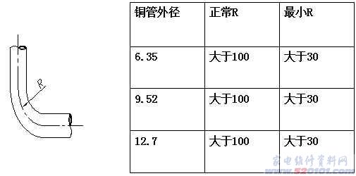

(3)配管折弯加工
室内、室外机配管的折弯R按照下表所示加工,在加工的过程中会有变形、破裂的现象,请注意。
按照最小弯曲R值使用时,请使用硼砂混合物配合加工。

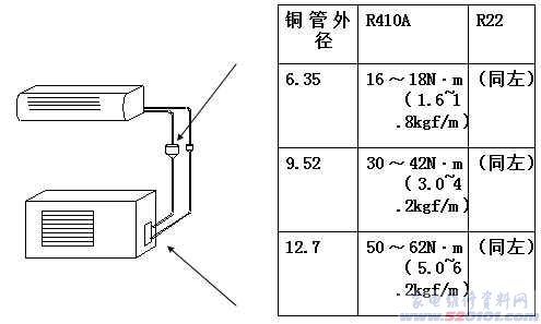

① 扩口配管连接部的紧固力矩
R410A的压力比R22要高1.6倍左右。因此,连接室内、室外各单元的扩管配管时,要使用力矩扳手、按照规定的力矩进行可靠的紧固连接。一旦出现连接不良,不仅仅是气体泄漏的问题,还会导致冷媒系统发生问题。
在喇叭口面上不能涂冷冻机油!!!
*紧固力矩与以前不同,R410A使用的铜管扩口螺母尺寸要大,需要按照新的规定重新制定力矩。
(螺母的尺寸为6.35、或是9.52的可以使用以前的力矩)

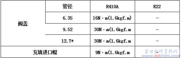

②截止阀的紧固力矩
截止阀部分的阀帽和充填口的紧固力矩与R22不同,需要使用规定力矩进行紧固。
*尽管都是ø12.7,但是由于型号的差异会有所不同,使用时请确认与产品同包装安装说明书。

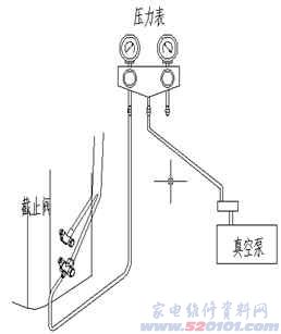

管路抽真空步骤:
1.按照所示空气软管,全部关闭三通压力表
2.将针阀突起部位的连接口安装在进口处(三通阀加液口)
3.阀门全开
4.真空泵运转,开始抽真空*2
5.稍微松动阀的喇叭口螺母确认少量空气进入*1
6.再一次关闭喇叭口螺母
7.抽真空10分钟以上,确认多联管压力表的指示值应达到- 0.1Mpa(-76cmHg)
8.全部关闭Lo.
9.停止真空泵的运转.
10.持续1~2分钟的时间内,多连管指示表的指针不返回.
11.逆向阀(截止阀)的顶针全部打开.(液侧全开,随后气侧全开)
12.从充填口处拆下软管.
13.可靠紧固逆止阀和充填口处的紧固帽。[Page]
*1不能进入空气时,再一次确认阀芯是否在突起侧,或者是进料口的软管是否连接良好。
*2使用之前认真阅读各种使用指南说明,正确使用真空泵、真空泵连接器以及指示表。真空泵的润滑油添加量不要超过指定的油液面刻度线。
