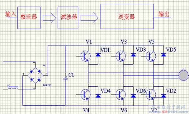

1、变频控制器结构:
变频控制器是由整流滤波电路、中央微处理器和功率晶体管等半导体器件组成。海信变频空调器的功率输出部分使用了由6个IGBT组成的IPM器件。分别组成U、V、W相,连接到压缩机的R、S、T接线端。

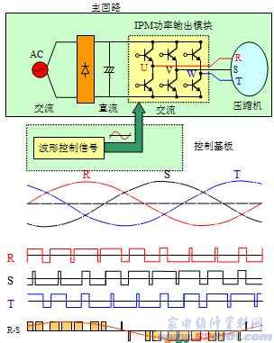

2、波形生成原理:
最普通的方法是由三角波(载波)和正弦波(调制波)之间比较而形成不等幅的PWM波。
输出波形的振幅(相电压)的大小是由正弦波(调制波)的大小来调节的,其频率可以通过改变正弦波(调制波)的频率来改变。
变频器输出的电压波形,是近似于正弦波的脉冲波形(方波),由于压缩机电机是一个感性负载,所以其电流是接近于连续的正弦波。
变频调速物理图

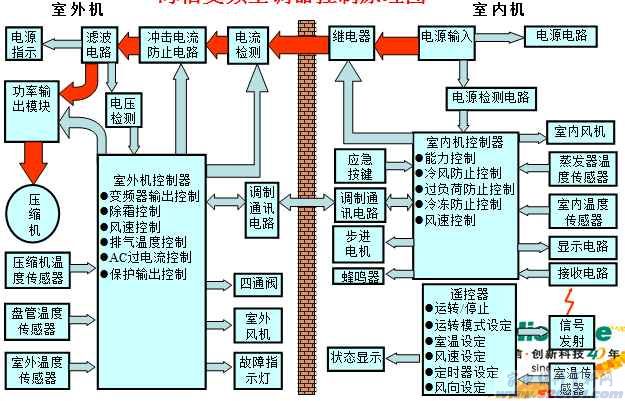

海信变频空调器压缩机控制图
海信变频空调器控制原理图

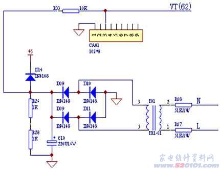

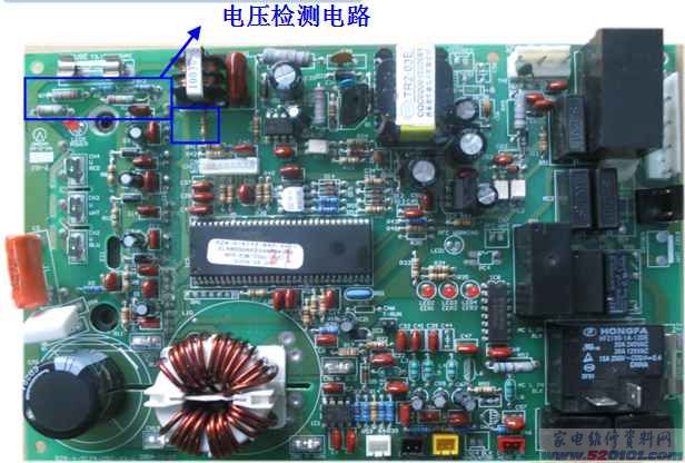

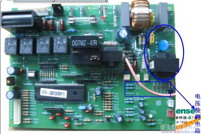

电压互感器检测电压电路
电压检测电路的作用:电压检测电路 是用来检测室外机供电的交流电源。若室外供电电压过低或过高,则系统会进行保护。如:工作电压是否在允许的范围之内,或着在运行时电压是否出现异常的波动等。
利用电压互感器进行检测电压检测电路原理分析:室外交流220V电压经电压互感器T01输入,电压互感器便输出一交流低电压,经D08、D09、D10、D11桥式整流,再经R26、R28、C10滤波之后,输出一直流电平,此电平与输入的交流电成一定的函数关系。

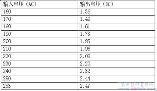

电源检测电路
电压检测电路的电气参数

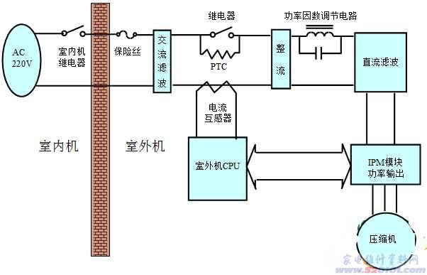

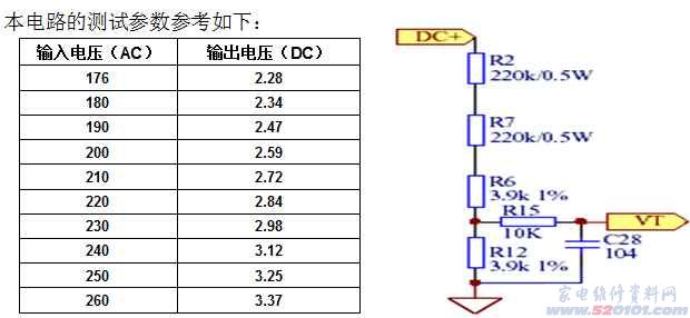

直流母线电压检测电路分析.
室外交流220V电压通过硅桥整流、滤波电路滤波后输出到IPM模块的P、N端,电压检测电路从直流母线的P端通过电阻进行分压,检测直流电压进而对交流供电电压进行判断
母线电压检测电路:是用来检测供电电压是否异常。室外交流220V电压硅桥整流、滤波电路滤波后输出到IPM模块的P、N端,电压检测电路从直流母线的P端通过电阻进行分压,检测直流电压进而对交流供电电压进行判断。
以下图片数值为典型值,实际使用中,由于电路中存在电感线圈等器件,直流侧电压会有部分跌落,实际测量时会有一定误差
电源检测电路
序号 检查步骤 检查工具 检查方法 可能出现的问题及维修措施
1 检测电源电压是否太低,太高,或不稳 万用表 用万用表的交流电压档检测用户的电源电压 如电源不良,改善供电电源条件或材料
2 检测电源线,开关等部件是否符合要求 万用表 查电源线是否太细或太长、开关老化、压线接线是否接触不良 如电源线和开关容量不符合要求更换,调整处理
3 检测电路板电源电压检测电路是否不良 万用表 用万用表检测C1电压及R19、R20、R21(不同型号不同)等组成的电压检测电路 如C1电压正常,而IC采样电压异常,详测R19、R20等电阻,如需要更换
注:测量电压时,在有负载情况下测量电压是否正常。

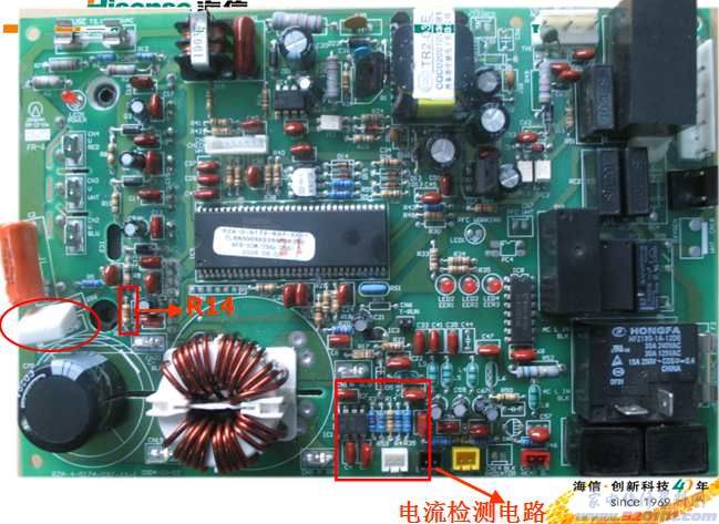

电流检测电路
电流检测电路作用:电流检测电路是用来检测压机供电电流的。保护压机不致在电流异常时,而损坏压机。
电流检测电路是用来检测压机供电电流的。保护压机不致在电流异常时,而损坏压机。电阻R1、R56采样,信号经LM358放大后送到CPU的第18脚,本电路的关键性器件为:LM358,R1/R56。
