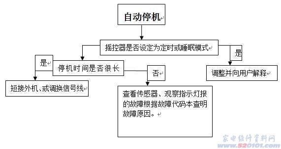

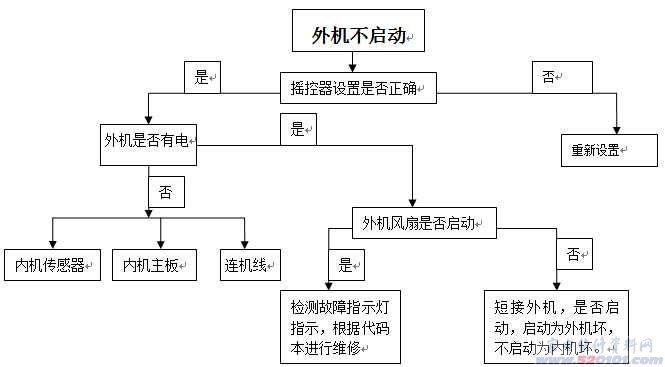

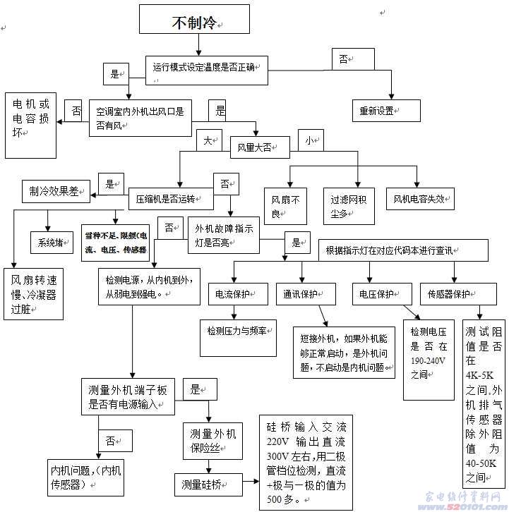

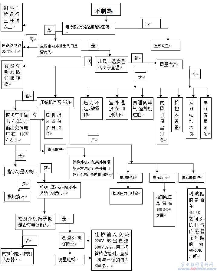

海信空调维修思路流程图(多图)
2017-05-16
作者:
8540
根据海信空调维修比较复杂,现做一个简便维修流程,每个维修师傅能够按流程操作,空调故障就会容易解决。空调经常出现故障可分为以下几大类:
1、不制冷
2、不制热
3、外机不启动
4、自动停机
