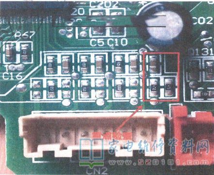

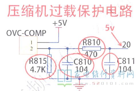

H3为压缩机过热过载保护;短路OVC-COMP端口如果还报H3故障则重点检查以下电路;正常CPU20号引脚收到一个5v高电平信号。(黄灯闪烁8次)如下图:
