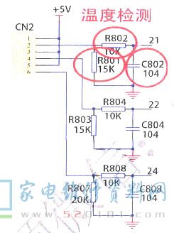

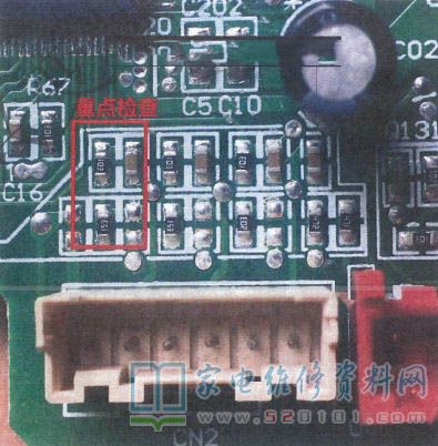

格力方板出现F5故障代码的维修思路
2022-09-08
作者:信兴制冷
1819
F5为室外排气温度传感器故障,测量传感器损坏后更换传感器即可;若传感器正常则重点检查R801,R802, C802;(黄灯闪烁7次)如下图:
