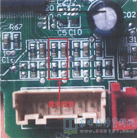

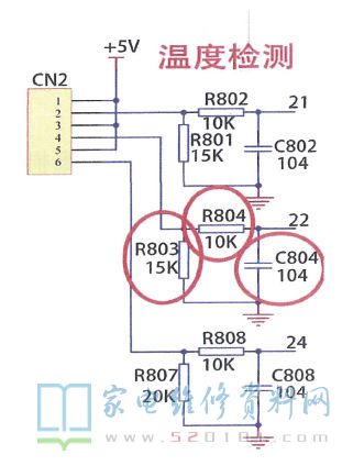

F3为室外环境温度传感器故障,测量传感器损坏后更换传感器即可;若传感器正常则重点检查R803,R804,C804;环境;(黄灯闪烁6次)如下图:
