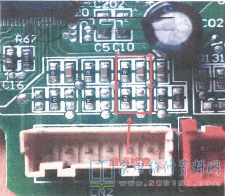

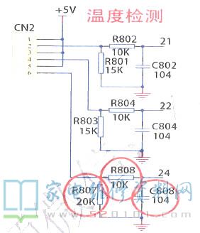

F4为室外冷凝器传感器故障,测量传感器损坏后更换传感器即可;若传感器正常则重点检查R807,R808,C808;(黄灯闪烁5次)如下图所示:
