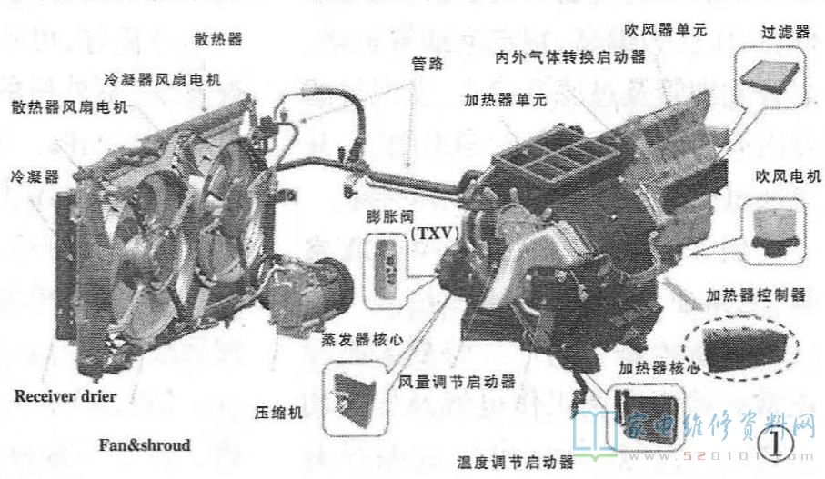

客车空调系统的结构如图1所示,下面对其主要部件的维修进行介绍。

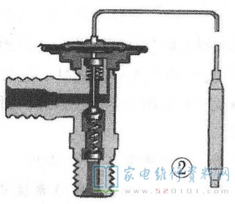

2.膨胀阀
膨胀阀被污物堵塞,可用高压空气吹通,如吹不通,只有拆卸下来进行清理。如因膨胀阀动力膜失去压力,通过制冷剂的小孔全部堵死,而引起热传感器中的制冷剂泄漏,需修补和加注制冷剂。用胶管加注制冷剂可按如下步骤进行;把感温包上的短毛细管切断,如图2所示;用尖冲把内孔扩大,用一根约10cm长、内径与毛细管外径大致一样的紫铜管套在毛细管上,用银焊或铜焊焊牢;另外加工-一个金属接头,分别接在低压软管和耐高压胶管上,胶管和紫铜管连接,相连之处用铅丝扎牢。或将压力表高压阀关闭,打开低压阀。绿色软管接在真空泵上,然后启动真空泵约1min,关闭后取下接头注人制冷剂。同时把热传感器浸人水中,找出泄漏之处,焊补好后再进行抽真空。排气后依靠钢瓶内制冷剂的压力逐渐注人。

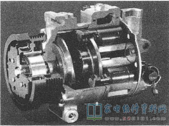

4.压缩机
空调系统的绝大多数运动件都在压缩机上,如图3所示,因此,在维修压缩机时,需注意以下事项:当更换压缩机部件时,必须用制冷剂冲洗整个系统;维修系统时,用溶剂将压缩机进气口接头上的滤网洗干净;所有密封件、O形圈、缸垫和阀板等在装配前要用制冷剂油进行润滑,但不要把缸垫浸泡在油中。安装压缩机后,用手转动驱动盘几圈,清除缸盖上可能积存的润滑油,避免压缩机启动后簧片阀发生故障。

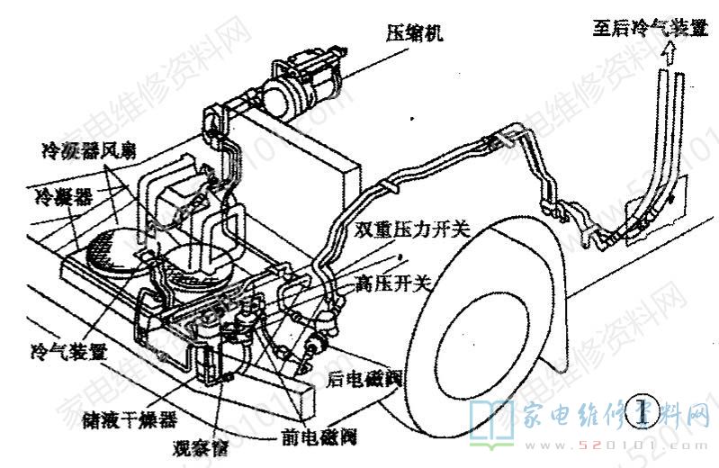

例2:一辆东风轻型客车运行时,空调前出风口有时无风。进行路试,当车速较高时前出风口果然吹不出风,检查鼓风机运转正常。分析检修:检查前蒸发器热敏电阻:将热敏电阻插接器脱开,在出风口处放-温度计,检查出风口温度情况,此时踏下加速踏板,使发动机转速上升,同时观察温度计,发现温度不断下降,至0°C以下,由此判定前热敏电阻良好。查找热敏电阻至空调放大器之间的线路,正常。检查空调管路电磁阀,发现控制前空调电磁阀在结冰时仍然处于通电工作的状态。怀疑该电磁阀至空调放大器之间负极控制线有短路现象,脱开放大器接线,用万用表测量,结果线路正常。至此确定空调放大器温控部分损坏,换一新的空调放大器,装复后试验,故障依旧,并且出现后空调不制冷的现象。仔细分析,后空调刚开始时还正常,现在却不制冷了,而且前空调总是结霜,怀疑是前后空调电磁阀接错。前后电磁阀的安装位置如图1所示。
由于这两个电磁阀的位置靠得较近,插头极易插错。重新将插头插回原位,再试,前后空调工作良好,故障排除。
