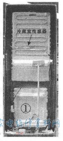

海尔BCD-215ADL冰箱为电脑控制型冰箱。实修中发现该型冰箱易出现冷藏室结冰现象,具体检修步骤如下:首先关闭冷藏功能,观察冷藏室是否还制冷,若不制冷,则基本排除电磁阀和电脑板出故障的可能性,这时主要检测冷藏室传感器阻值是否正常,如图1所示。由于传感器易在低温下发生参数偏移现象,因此建议在0°C下检测其阻值进行判断。
