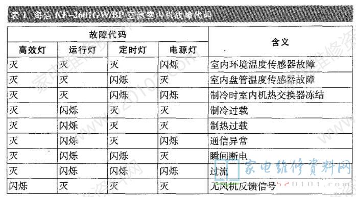

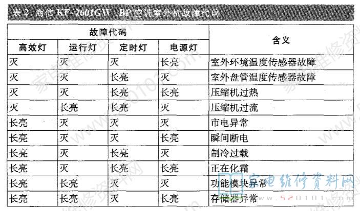

九、自检修理法
对于具有自检功能的空调,按工厂提供的资料进入自检状态,空调就会按顺序检测各功能电路,从而确认控制板是否工作及各驱动控制是否正常。
例:海信KF-2601GW/BP型变频空调,工作不久就保护停机。分析检修:通过故障现象分析可知,故障原因可能是电路异常引起保护电路动作,或保护电路误动作所致。故障出现后,发现运行指示灯闪烁。用自诊断功能检查,发现故障指示灯1(高效灯)长亮,而故障指示灯2、3、4(运行灯、定时灯、电源灯)熄灭。该机的故障代码见表1,对照发现该机应为市电电压异常故障。检测市电电压为AC221V,说明故障发生在市电电压检测电路。检查该电路,发现限流电阻R08阻值变大,更换R08后故障排除。
[小结]若空调带有故障自检功能可大大提高维修效率,所以应充分利用其自检功能,来缩小故障范围,以快速维修空调。因不同型号空调进入自检功能的方法不同,所以平常应多收集这方面的资料。
