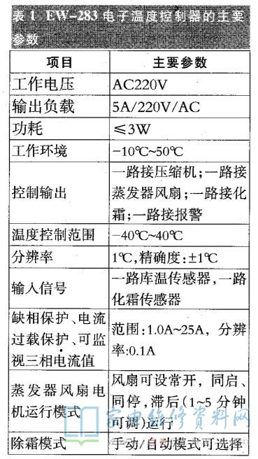

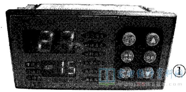

EW-283电子温度控制器的主要参数见表1,其控制面板如图1所示,主要由温度显示屏,工作时数码管显示红色;设定温度显示屏,工作时数码管显示红色;风扇压缩机、除霜运行状态指示灯,刚通电时,绿色运行指示灯闪烁,达到延时设定的时间后指示灯常亮,内部继电器触头闭合,压缩机继电器动作,约40s后橙色的风扇指示灯亮,同时机内蒸发器风机继电器触头吸合。

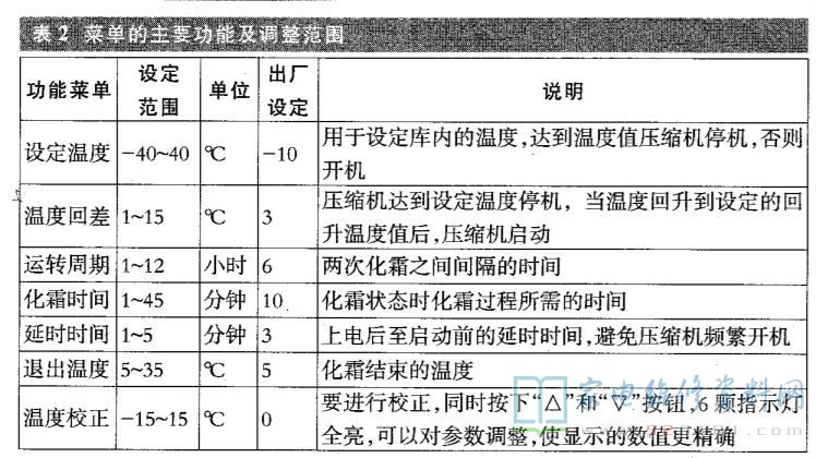

面板上还设有“功能”按钮:按下3s后进人“设定温度、回归温度运转周期、化霜时间、延时时间、退出温度”等菜单,每项菜单的功能及调整范围说明见表2。
每按一下,依次选择菜单功能,当橙色指示灯亮时说明该功能被选中。“△”用于对菜单中选中的功能设置往上调整其温度或时间;“▼”用于对菜单中选中的功能设置往下调整其温度或时间;“化霜温显”用于显示化霜时的库内温度;按下“强制除霜”按钮3s后,红色除霜指示灯亮,除霜继电器动作,压缩机停机进人强制除霜模式;“剩余时间”按钮用于查看除霜过程的剩余时间。

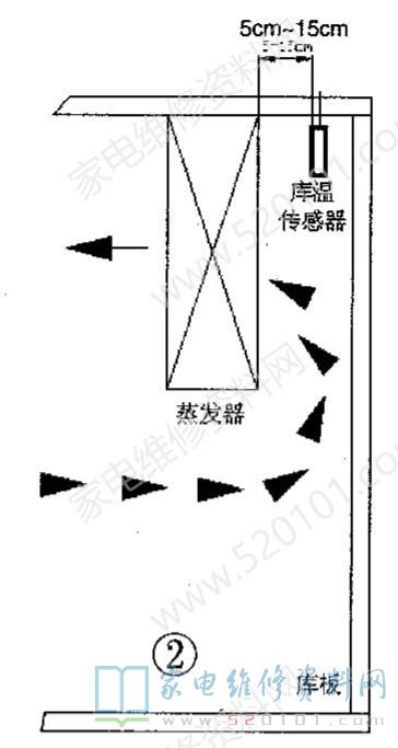

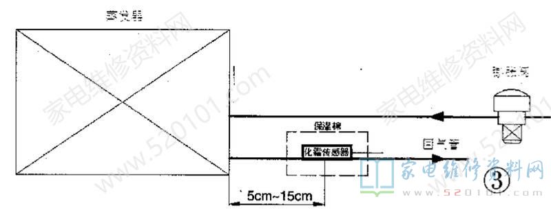

传感器:由于厂家配送的库温传感器、化霜传感器、电流互感器的连接线长度一般是lcm,对于电流互感器已足够,但对于库温传感器、化霜传感器由于线路相对较长,一般需加长连接线。库温传感器一般安装在蒸发器回风口上方,距蒸发器5cm~15cm处,如图2所示。
同时,必须对电线连接头做好防水、绝缘的措施,避免传感器过早失效。另外,除霜传感器安装位置要准确,并注意保温措施,如图3所示。

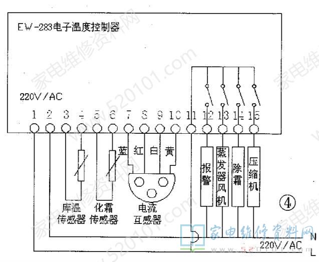

主机接线:在主机背部有15个接线端,如图4所示,先明确1~15脚的接线端功能,再按要求使用小一字改锥接线即可。

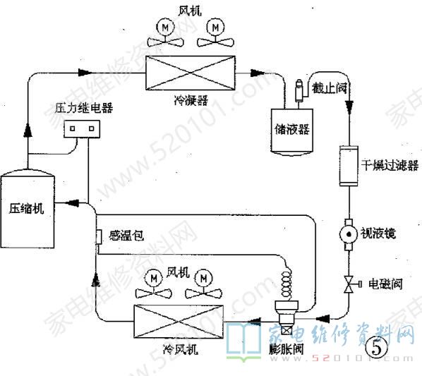

该冷库的制冷系统主要由压缩机冷凝器储液器、干燥过滤器、视液镜、电磁阀膨胀阀、冷风机组成,如图5所示。
压缩机为泰康TAG4561T,排气量112.5m³/h,制冷量(-15C)4465W,电压AC380V;冷凝器型号为FN-33,排热量9.9kW,换热面积33m³;储液器为带进口旋转关断阀,sX-R5.6;干燥过滤器型号为50-8.2/10.2,分子筛净重35g;视液镜采用喇叭口连接,入出口直径为10mm;膨胀阀采用三花TEX2,外平衡可换流口组件热力膨胀阀;冷风机型号为DD-5.6/30,排热量5600W ,双风机/AC380V,融霜电热器Y形连接,功率3.0kW;电磁阀采用喇叭口连接,出人口直径为10mm,工作电压AC220V。
压缩机从低压口吸入来自蒸发器(冷风机)的低温低压制冷剂气体,压缩后从高压口排出高温高压制冷剂气体,进人风冷冷凝器散热,冷凝变为高压中温制冷剂液体,经储液器缓冲后进入干燥过滤器吸收水分、过滤杂质,再送给电磁阀,经外平衡式热力膨胀阀节流降压,在蒸发器(冷风机)管内气化蒸发为低温低压制冷剂气体,实现制冷循环。2.电控电路

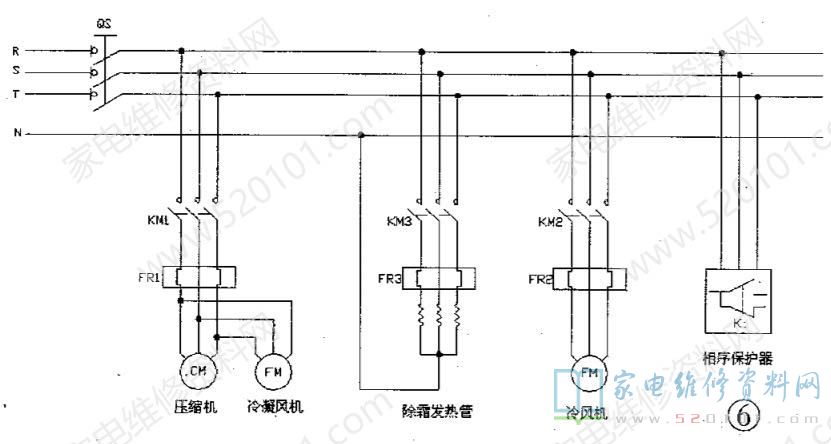

该冷库的主电路如图6所示。
(2)除霜状态:当进入除霜状态时,压缩机、冷凝器风机、冷风机均停止工作,KM3交流接触器主触头得电,安插在冷风机排管内的发热管得电发热,进入除霜模式。
相序保护器:为避免损坏压缩机,特设有相序保护器。当三相电源R、S、T相序正常时,相序保护器内K1触头动作,给控制电路供电,否则K1无反应,说明相序有问题。

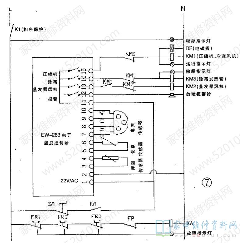

在该冷库中安装上EW-283电子温度控制器后的电控电路如图7所示。
合上空气开关QS,相序保护器检测其三相相序正常后,相序开关K1闭合,控制电路得电,红色的电源指示灯点亮,通过热继电器FR1-3常闭辅助触头、压力开关P使中间继电器KA得电,KA常开触头闭合,EW-283电子温度控制器1、2接线端子得电(AC220V),EW-283 电子温度控制器工作。此时,可以按动操作面板调节各菜单功能。
(1)制冷模式:达到延时时间后,EW-283电子温度控制器15脚输出电压,经KM3除霜互锁触头后使KM1线圈及电磁阀DF得电,压缩机及风机工作,绿色的制冷指示灯点亮,EW-283电子温度控制器的13脚输出电压经KM1触头(在压缩机工作时已闭合)、KM3(辅助除霜互锁触头闭合,确保除霜时严禁内风机工作,否则库内温升过快)使KM2线圈得电,冷风机电机开始运行,进入正常的制冷运行状态。(2)除霜模式:当达到预设的除霜时间时EW-283电子温度控制器15、13脚断电,14脚(除霜控制)得电,通过KM1互锁触头(确保除霜时压缩机不工作)使KM3线圈得电,KM3主电路的主触头闭合,发热管得电,进入除霜状态,除霜指示灯点亮,同时冷风机表层的霜层受热融化成水从排水管排出,达到设定的时间及温度后退出除霜模式。
(3)紧急停机模式:当因为意外因素的影响要应急停机时,可以按下应急按钮SA,立即切断EW-283电子温度控制器的供电电路,设备不得电,停止工作。
(4)故障报警:依据客户要求要有音频报警与故障指示灯报警模式,当EW-283电子温度控制器电流互感器检测压缩机三相电流异常时,温度控制器12脚输出电压,音频报警喇叭发声,提醒用户机器有故障。故障指示灯报警模式,可实现对压缩机、冷风机、除霜发热管的过电流进行保护与指示,一旦电流异常,热继电器辅助常闭触头断开,KA线圈断电,KA触头断开,切断控制电路,使设备停机,常开触头闭合,接通故障指示灯电源,故障指示灯亮。
(5)压力保护:在使用R22制冷剂的冷库中,一般将高低压压力控制器低压调至0.05MPa,高压一般调至2.2MPa。当压力异常(过低或过高)时,压力控制器FP触头断开,切断电路,避免因制冷系统异常而损坏设备。
提示:1.在本设备中,由于压缩机、风机是使用三相电源(AC380V)供电,必须安装相序保护器。否则,若相序错乱,则会导致压缩机、风机反转致使设备损坏。
2.制冷与除霜模式必须要在各自控制支路安装辅助互锁触头,避免因EW-283电子温度控制器内部触头因老化或故障导致触头粘连而同时制冷与除霜。
3.安装高低压压力保护器时,一般把高压开关与低压开关串联连接,一旦压力异常便切断电路,保护设备。
