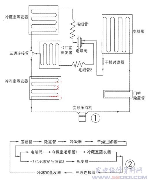

一、变频冰箱制冷系统组成
图1是海尔变频冰箱制冷系统原理图。全系统由变频压缩机、冷凝器、过滤器、电磁阀、毛细管、蒸发器及控制器等构成。管路系统中,在能够反映制冷剂状态的关键部位设置了温度传感器,用以检测其温度。在制冷工作状态,制冷剂的工作流向如图2。

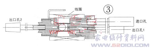

变频冰箱中采用的电磁阀分为单稳态和双稳态两种,双稳态电磁阀结构见图3。
在外观上单、双电磁阀大小不同。单稳态电磁阀体积较大,本身带有滤波整流电路板(压敏电阻、交流保险250V/1A、整流二极管1N4007四支),驱动切换的信号是220V交流电压。在早期的航天BCD-222冰箱中和海尔系列等大容积冰箱都使用的是单稳态电磁阀(二位三通阀),耗电量较大。而双稳态电磁阀体积较小,无电路板,切换驱动信号采用的是脉冲信号。

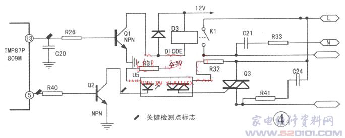

厂家对使用双稳态电磁阀的主控板,在代码下面标有“双稳态”字样。在对单、双电磁阀的维修更换时须注意的几点:不同型号的单双稳态电磁阀之间须连同主控板一同更换;双稳态电磁阀应用驱动电路图见图4,图中电路标示点为关键检测点。控制信号经过光耦合后,送到可控硅门极,以控制电磁阀。

变频冰箱出现不制冷,首先要判别是主控制板、电磁阀损坏,还是制冷系统故障。由于双稳态电磁阀接受的是脉冲信号,可以通过测量其静态电阻的方泫,简单判断其好坏。也可以通过使用冰箱的开关室的功能键,结合用于触摸转换室毛细管的温差去判断。如果无法判断是控制部分还是电磁阀的故障,可采取替换法。将电磁阀上的电缆拆离原阀,接到新阀上,通电后用嘴吹电磁阀的进气管,看哪个出气管导通,由此判断控制板信号是否正确。
