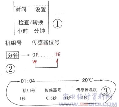

下面介绍具体操作过程及详细资料。
1.按下空调器室内机控制面板上的“小时”键和“分钟”键,三秒钟以上不松手,即可进入菜单查找模式中。见图1所示。
2.进入该模式中,控制面板上所显示的将是传感器的序号与温度如图2所示。而不是正常模式下所代表的信息含义。请务必注意这一点。
3.每当按压一次“分钟”键,控制面板上所显示的温度读数就会按照从“01、02、03”一直到“16”的顺序变化为下一次的一个传感器检测到的温度读数,最后又回到“01”。一直如此循环往复,见图3。
4.操作完毕后同时的传感器检查也结束,需要退回正常状态。同时按下“小时”键和“分钟”键3秒钟以上,控制面板上的显示就会返回正常状态(即时钟状态),显示当前时间。

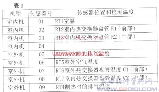

5.注意事项:①在检修过程中千万不要按“检查/转换”键或“小时”键,以免数据发生错乱。②机器的机组号在本机中规定其固定在01号。③每当按下一次“分钟”键就会显示一个不同的传感器及其对应的温度读数。同时传感器序号显示一秒后,再经过05秒后就会显示传感器所检测到的温度。④对于表1中的“传感器位号和放置位置表”,如果该机组未配置该传感器,屏幕上将会显示“--℃”的字样。
长虹KFR-71列空调器的传感器位号和放置位置见表1
