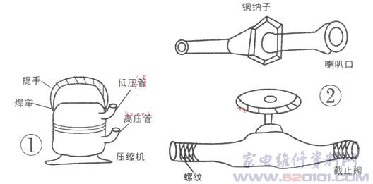

1.加工提手:将φ6钢筋加工成半圆形提手,焊在压缩机机壳适当位置,见图1所示。
2.加装截止阀:截止阀选用φ6带螺丝口的,丝口的一端通过φ6紫铜管加工成的喇叭口,用铜钠子相接,见图2。喇叭口要求光滑、无毛刺、缺口,与截止阀一端靠紧,让铜管中心线与螺丝口中心成水平轴线,拧紧铜纳子即可。
截止阀与铜管连接好后,将一个插入压缩机高压管,另外两个通过铜管插入低压管,焊好成整体。即高压侧一个截止阀,低压侧两个截止阀。紫铜管套焊时,要求把小管插入粗管内1.5~2cm后,再行焊接,焊接时要求被焊接处要均匀加热至铜管发红,铜焊条再在焊接搭口均匀走一圈。待冷却后,要求焊缝光滑,无砂眼,即装配成功。见图3所示。

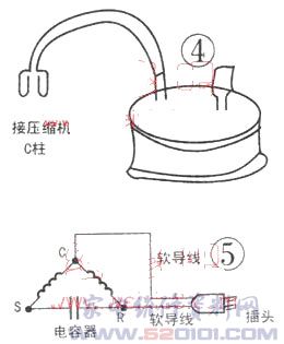

打开压缩机接线盒,有三个接线柱。接线柱旁一般标有:R、S、C,此为英文单词运行、启动和公共的首字母大写。一般在C接线柱上接有一个如图4的过载保护器,另外两柱为R、S。
如标志不清,可用万用表判别。单相电容启动的电机,一般由启动绕组和运行绕组组成。其启动绕组直流电阻Rcs大于运行绕组Rcr。该电机抽头规律是:启动绕组一端引出主接线端子为s端子,运行绕组一端引至运行端子R,启动绕组与运行绕组另一端相接引至公共端子C。即有Rsr=Rcs+Rcr,又有Rsr>sc篮>Rcr。用万用表测出三组阻值,即可判出最大值一组,两接线柱分别为R、S,剩下的端子为C。再把一表笔固定于c端子,另一表笔测另外两端子、阻值大的为S端子,小的为R端。鉴别好R、S、C端子后方可接线。
从软导线剥出适当铜线,镀锡,再直接焊在接线柱上,待冷却后用手试拉一下,看是否牢固。牢固后用优质电工胶带紧紧缠绕几圈,不要露出导电部分。导线、电容器接线示意图见图5。电容与导线连接处导电部分必须用电工胶带多缠几圈,再把电容捆绑在压缩机上。有条件时可为压缩机做一个箱架,装上各种压力表,开关箱架底再配上万向轮可移动,可与空调厂家专用真空泵相媲美。
