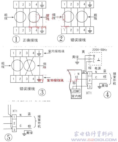

分体空调室内机与室外机之间的电源连接线是在安装到位后才连接在一起的,接线位置应该对号入座,不应搞错。正确的接线见图1,一般把端子①、②称为主电源线(粗线),把③、④端称为信号线(细线)。
有的安装工粗心大意,误将①、②对应端的粗线接在③、④端,如图2所示。由于①、②对应端是给压缩机供电的(功率较大),这时虽然电源供给220V正常,但压缩机却启动不起来。严重时会出现误接在①、②端的细线烧坏,使故障扩大。
还有的安装工把③、④端的信号线接反了,见图3所示。在夏季虽然空调设在制冷模式上,但室外机的四通电磁阀得电(处于制热循环状态),而室外风机却因接的是四通阀接线端得不到电源而不转。产生这种错接情况时,就会出现刚开机就停机(呈保护状态)的现象。
2.单冷型分体式空调器
单冷型分体空调器的正确接线如图4所示(以格力KF-20GW/A电路为例)。错误接线如图5所示。某安装工把室内、室外机连接线错接为图5的情况,则发生接通电源时室外机就工作,待遥控开机后室内机方可运行,遥控关机后,室内机停止工作,而室外机却还在继续运行。因室内风机己停转,室内蒸发器将会出现结霜(冰)现象,严重时还会把室内轴流风机卡住,导致故障扩大化。

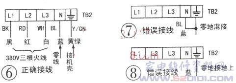

3.三相供电落地式空调器
一般制冷量在7000W以上的空调器,均采用三相四线供电,即380V三根相线(火线)与一根零线(中性线)。正确接线如图6所示(局部电路接线端子及线色以志高三相KF-75W为例)。不少安装工把“零线”与接外壳的“地线”混为一体,分不清,把零线错接成如图7所示情况。一旦外线电工“调整”线路(一些不规范企业的土电工,常常“调整”线路,把原来的火线与零线倒置),会引发空调故障。如果错接成如图8情况,因空调得不到正常的220V电源,所以空调根本工作不起来。这些错误接法均存在一定的危险性。
还应提醒大家注意的是,某些空调安装工,不知道三相空调设有相序保护器,虽然电源电压正常,接线也正确,只因外接三相电源与机器内的相序要求不一致,空调就不能启动。排除的方法:把L1、L2、L3中任意两根相线对调一下位置就可以了。但有的三相空调也不是任意调换两个相线位置就能启动的。例如,一台迎燕KFR-72LW/DSB型空调器,正常运行一个月后,因断电(外线电工“调整”线路)后,就发生不启动的现象。当时安装工也确认是相序不对,经对调两个相线后还是不启动。所以怀疑空调器其他部分不正常,结果把线路板更换后还是不启动。最后一位有经验的空调安装工把空调相线来回调动数次(调换一次试机一次)后,空调才正常启动了。
