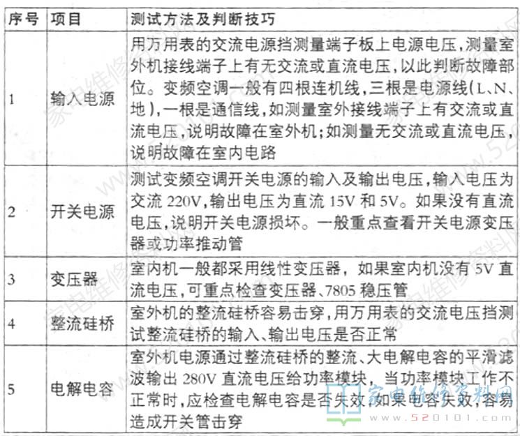

变频空调电控系统关键件的检修方法(表)
2023-08-31作者:燕雷军752评论
