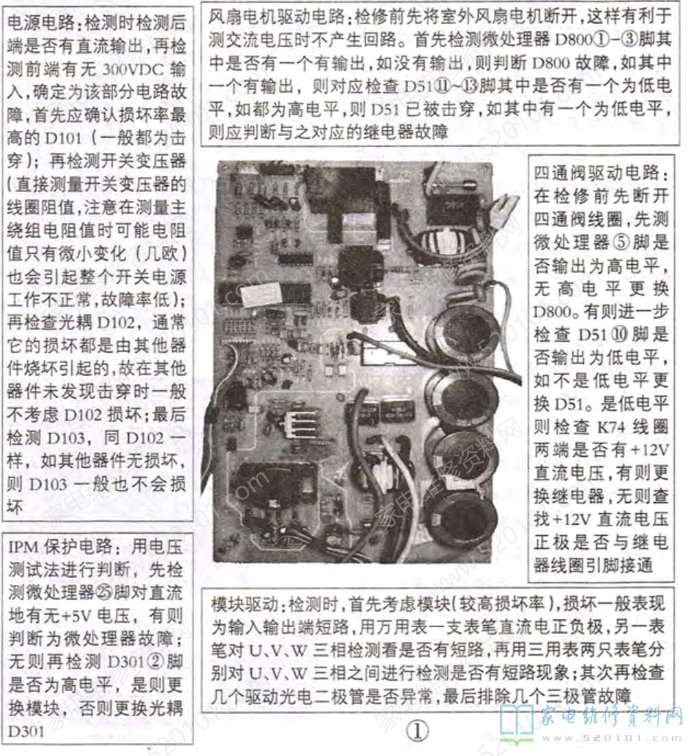

长虹28BC3变频空调室外机主板常见故障维修
2023-09-04作者:《家电维修》杂志2010年4期925评论
