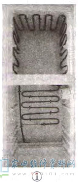

一台小天鹅BCD-189冰箱内漏,重新盘管,效果还行,特发一下我的修理过程,希望对新手有帮助。蒸发器用成品蛇形管,直径8mm,长10m左右。毛细管内径不知道,外径1.8mm,长度是1.4m(手上还有另一种外径2.03mm,长度2.1m左右,测压可用,但没上机试用)。测压力的方法家电维修网站有介绍,我就不重复了,我个人的经验是表压在1.4MPa左右,改装后如图1所示。温控器调在3挡,冷冻-20°,冷藏2.5°,正常跳开停机,基本满意,收费240元。
矿区家电:毛细管先进冷冻室效果会比先进冷藏室好些,冷藏室的管子就不显多了。
王贵道:冰箱管坏的少,基本都是接头,所以没必要换管子。
四川江海电器:你这个机器冷冻室温度应该不够,如果冷冻室温度够了,冷藏室应该也变成冷冻室了。
天堂一傻瓜:毛细管先进冷藏室有一个弊端,就是冬天气温低时,工作时间过短,冷冻室没效果!
郑家兄弟:以我的经验最好改成弯好的铁管,加上毛细管2.7m,长度正好合适(外径粗点较好),一个干燥过滤器,总计费用连带一瓶气也不超50元,为了美观可用铆钉加牢。至于毛细管应接冷冻室,另外完工后送一个电子温控器,收价300元适当。
占华:毛细管接错了,不可先进冷藏,你这样效果差,不信放几个有牛奶的冰棒在冷冻室,就会成"变形金刚”。像这种冰箱你应该把背板拆开,挖开一点泡沫再找到回气管及毛细管,管从后出,修复后的机器既美观又好用。
荣昌制泠:不错,盘得很好。不过提点意见,最好将节流流程改为先冷冻,后冷藏。冷藏一般都有通用的现成铝板卖,只要在冰箱里面挂一块即可 ,既漂亮又简单方便。
李先德:冷冻室蒸发器和冷藏室蒸发器连接那段铜管(冷藏室里)应加保温管,否则长时间工作它会结个大“疙瘩”。
荣昌制冷:那倒不需要,因为温控到了温度就会停机,停机后冷藏室管上的霜应该是全部融化的,尤其是毛细管先进冷藏的。再则没保温更有利于冷气在冷藏室里得到散发,穿出冰箱外的部分将它保温起来还差不多。
宏伟维修:还有些不足:一是冷冻室排管少些,要把下层也排上,而且排管要均匀,成品管有正反面,尽量不要反排;二是冷藏室排管多些,去除五六十厘米吧,管太少也不行,冷藏室开门频繁,保鲜5°~8°很难保证。再有固定管的包片不要用两颗螺丝固定,要折叠起来用一颗螺丝在蛇形管弯处固定,有利于美观,也节省工时。还有应尽量本着制冷剂先入冷冻室的原则。收费适当上调些,240元去除成本利润不大,而排管工时大,成本高,当然要看自己当地情况。
Pkm119:这种修法真的不可取,冰箱蒸发器不是铝管就是铜管(比如早期的容声),现在的铝管居多,就像楼上几位说的,漏点不是铜铝接头漏,就是本身铝管漏,就算把整个后背开了修,也比这样修来得强,这种修法,实在是不美观,碰到实在开不了背的,宁愿推掉不修。
pzhhxkj:应该毛细管先进冷冻室,这样才好控制温度,我们这一-般用户要求不把管盘在外面。这样才美观。
精英电子:开背修理后你能保证你发泡后的保温质量和厂家的一样吗?一般都会有漏冷出现的,到时后面“冒汗”就不好看了。现在修内漏已经没多少人要修的了,楼主说的是收240元,但按现在的铜管价,我估计不亏钱就很好了,可以计算下,铜管、毛细管和干燥过滤器及F12,另外还有焊条等辅料及试机的电费,按我的算法可能要亏本的,我们这里至少要350才做,不然累-天赚个几十块钱,不值!
张继录:你这样盘是多盘了冷冻室,冷藏室没有盘多,还有你的毛细管不应该接在冷藏室,因为温度不好控制。
Lgz692:不说匹配方面是否合理准确,这么多的螺丝孔,大量的水分进入到保温层,制冷效果从何谈起,耗电量呢?所以我一直坚持挖泡修理。景天:我一般盘管都是先进冷冻室,因为这样既能节省一些铜管(有效地利用毛细管的长度),也能较好把握冷冻和冷藏的温度,这样何乐而不为呢。
三联维修:总体来说管路盘得不错!但有几点不太正确,一是毛细管应先走冷冻室;二冷藏室管路过多;三在盘好管后冷藏室上面应贴上一块铝板,那样就能正常停机!
闲人:先进哪个室得看冰箱本身,以前很多老冰箱都先进冷藏,不过这个冰箱先进的冷藏室,冷藏室的管盘多了点,挖背必须要有厂家技术支持,对一个冰箱的系统位置不了解根本就不要谈挖背。
宿松鼎升家电:怎么是先进冷藏室后进冷冻室啊,这样开停比例好控制吗?我看不如把管子放在里面,这样好看一点,对用户来说还可以防止除霜的时候不小心把管子弄坏。
tjl592:如果下面是抽屉式的,烧碰焊的,你怎么盘啊?像你这样的盘法会不会拉不开抽屉?还有好像停机有点吃力,因为一般都是上穿下的,你做了个下穿上。
江边树:不同的冰箱接头位置不同,要准确“抠漏”谈何容易?连做售后的都不肯修蒸发器内漏可见无论是 盘管还是开背,都难 免吃力不讨好。
pp625:我修这种冰箱是把保温材料挖空,找到漏的地方把它补好。一般全是接头漏和冷藏室铁管漏,把冷藏铁管换成铜管后再发泡就好了。材料又用得少,收250元。
白沙王现代:我也认为不利于冰箱的正常使用,而且不利于压缩机的回油,时间长了压缩机就会因为缺少润滑油过早的报废!还有即使回油,由于重力的作用润滑 油流进毛细管将毛细管堵塞造 成油堵。再者不可先进冷藏,这样会把原冷藏室和冷冻室对倒,压缩机没有正常的开/关机,费电还影响压缩机的寿命,有可能用不到一年压缩机就过早的报废!
姜世润:找漏点靠经验的积累,没有万能钥匙。以前修一台冰箱,低压漏,让用户送到店里来修。为了进一步确定漏点,试压观察。打了10个压,开始还在慢慢的漏,到9个压时居然不漏了,等了两天也一点都不下降。把试压压力加高到13个压也不漏,第四天气温升高,又开始漏。为了面子和票子,我只有下大功夫了。开背顺着回气管挖,直到把整个蒸发器都挖出来也没有找到漏点,接头也查了。只有再查冷冻室蒸发器,当我用手拉冷冻室蒸发器时,听到呼呼声,原来漏点在铝管弯头与内胆间。走了这么大个弯路,只因开始就把这个问题想复杂了。
zdzst:其实都是厂 家设计的错。修冰箱内漏,堵漏比盘管效果好大家都知道,但是漏点不好找,关键是厂家进口的生产线没有把接头留出,新飞冰箱就有接头盒,应该建议厂家加一道工序,但厂家根本不可能考虑这件事。
江山有我一半:这种流程好,它的制冷剂加入量对冰箱开启关闭影响不是般在 提取机器时只关注开停机,而忽略冷冻室的温度,所以收费不成问题。先冷冻后冷藏,冷冻室效果肯定不错。但制冷剂略微多点,回气管就会结霜,难看!制冷剂少了,则开停机成问题,收费困难!所以只能再送个机外定时器,总共收费300元。
流星雨2008:我是这样做盘管的:冷冻室用的直径8mm铁管,冷藏室用直径6mm铜管,先进冷冻室再进冷藏室。另外冷藏室铜管上贴上冰箱专用贴纸,这样做铜管跟冰箱后板形成一个整体,压缩机回气管不容易结霜。
秦华:冷冻室盘管有点多,毛细管的进口设计应考虑到冷冻油的回流问题,最好是上进下出,同时还要考虑到温控器的感温问题。在维修时,是内盘还是外盘,应把利弊和价位给用户讲清楚,由用户决定。四月份冷凝压力1.4Mpa有点高,我不知道你当地的温度有多高。你能把图片发上来,这种方法值得推广,可有效地促进技术交流,你的盘管工艺很好。
长江家电 :哪里是冷冻室,哪是冷藏室,你能说得具体些吗?我觉得冷藏室盘管并不多,冷冻室的用管量是冷藏室的四倍,冷藏室的容积也比冷冻室大。况且楼主已经,用事实说明了工作状态,只是先进冷藏室会造成结霜过多,因为蒸发器入口处结霜最快最厚!
维修实说:毛细管进上进下都是一样,厂家有进上的,也有进下的,只要你掌握好技术,再配好温控器就好。温控分冷藏室和冷冻室的,根据你的需要自己选好了!
林章麟:我也盘管,不过毛细管先过冷冻室后进冷藏室,开停比例一般不太好掌握,只好放弃原装(调到最大)。另外用电子时间比例人为调节(成品难买)。

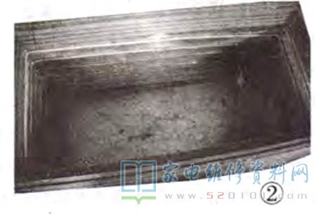

zwxing:各位请看一下这是我盘的冰柜(如图2所示),连续工作可以达到-28°C。闫立国:没有见过楼上这么盘的,你这样做的一个很明显的问题就是压机回气管结霜严重,如果你做的这个能够实现正常开停机的话,那么用户肯定会找你修漏水。
