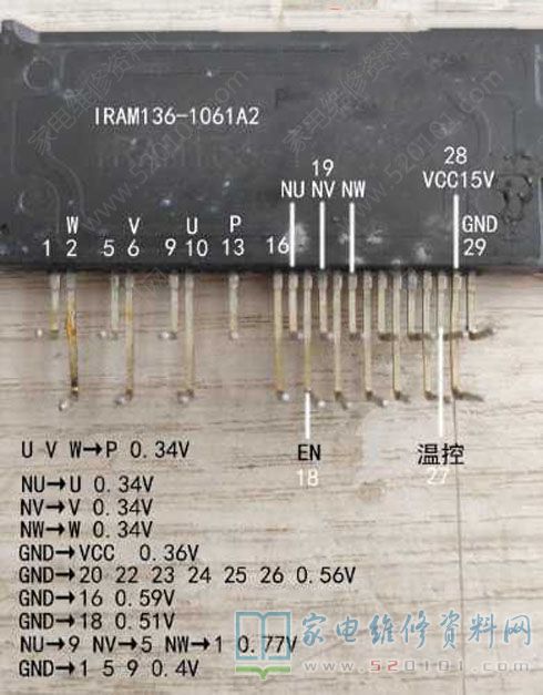

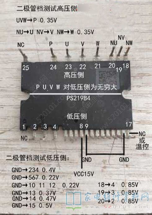

如果在网上(淘宝)买拆机模块,测一下UVW对P、N没短路就上机,也有可能会炸。我一般用数字万用表二极管档测一下GND脚对低压侧各脚的数值,一般为0.2V到0.8V之间,低于0.2V的要小心可能会炸鸡,详情请看图。其他型号可以以此类推。
