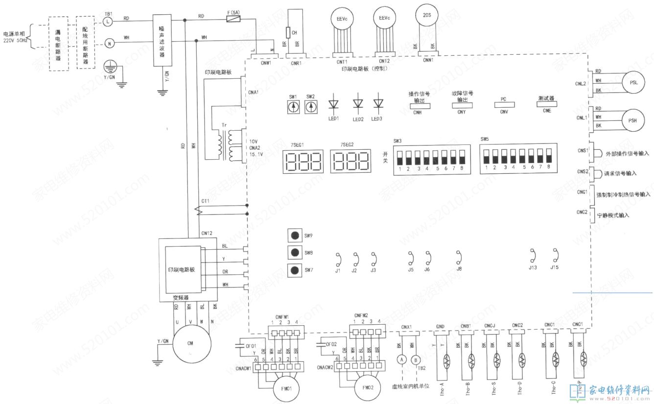

1、三菱重工海尔RFC140KX4直流变频空调器室外机接线图

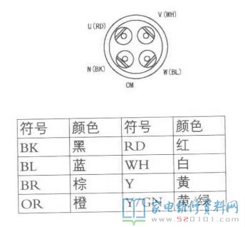

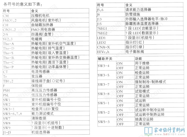

2、三菱重工海尔RFC140KX4直流变频空调器室外机电路的符号含义
