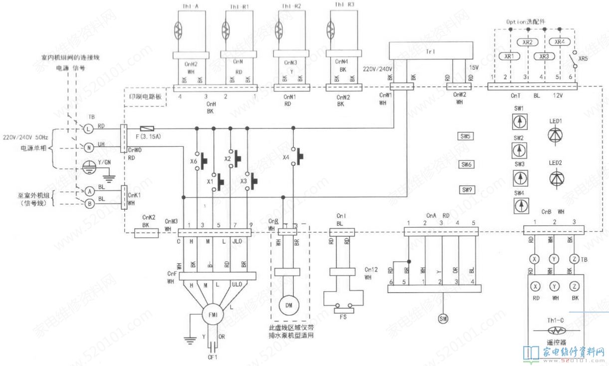

1、三菱重工海尔RFUT-KX4直流变频中央空调器电气配线图

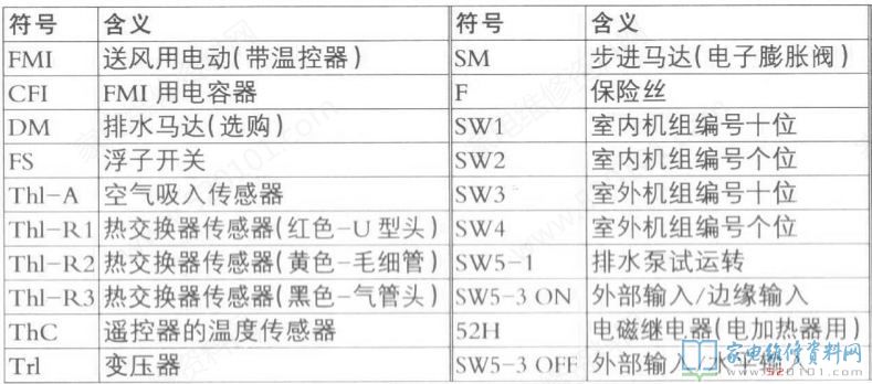

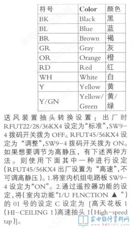

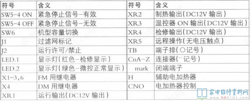

2、三菱重工海尔RFUT-KX4直流变频中央空调器电路符号与含义对照表
