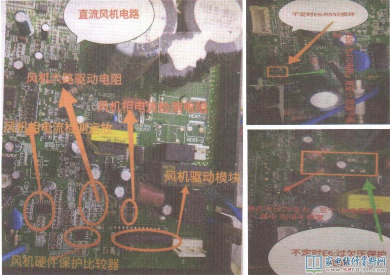

1、直流风机电路

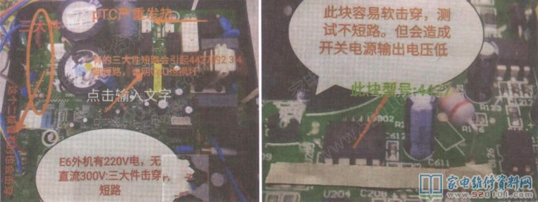

2、下图中右侧此块容易软击穿,测试不短路。但会造成开关电源输出电压低。
