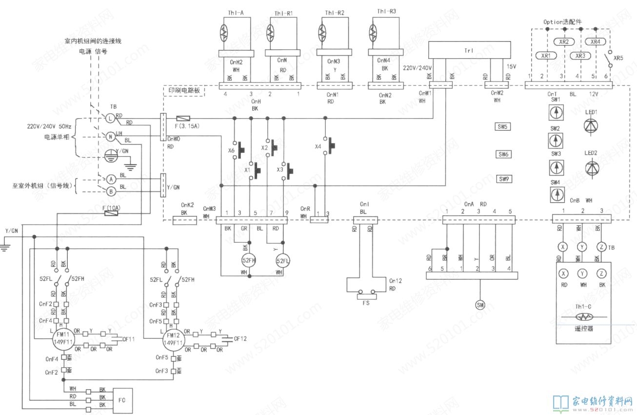

三菱重工海尔RFU224/280KX4直流变频中央空调电气配线图

1、三菱重工海尔RFU224/280KX4直流变频中央空调器电器配线图

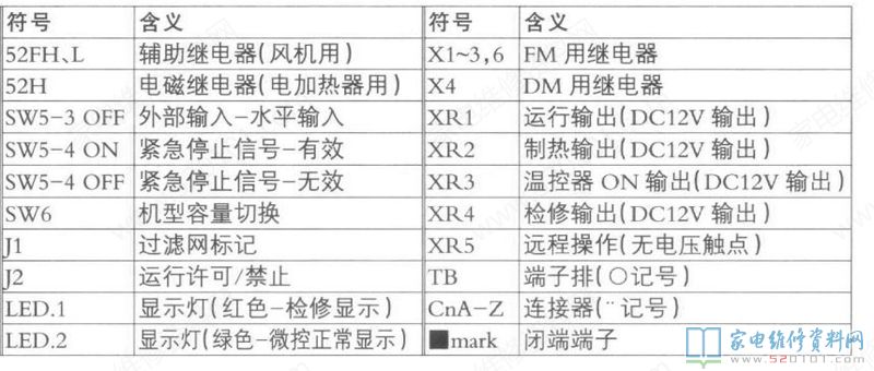

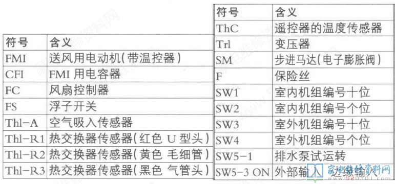

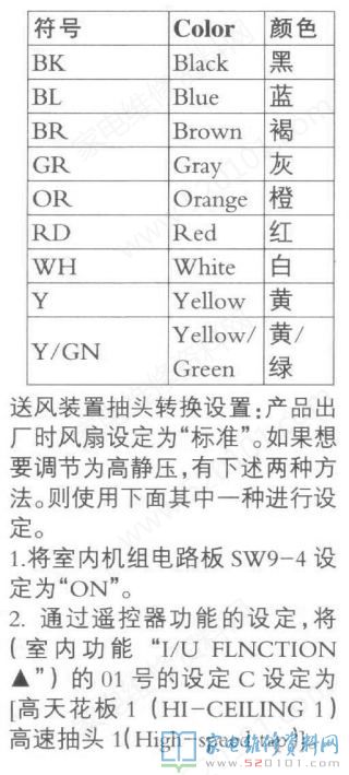

2、三菱重工海尔RFU224/280KX4直流变频中央空调器的电路符号与含义对照表
三菱重工海尔RFUT-KX4直流变频中央空调电气配线图
