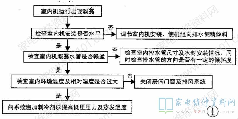

上门维修一台新安装美的(KFR-32G/Y-Q)型空调运行一个月后室内机运行出现凝露。该空调刚安装不久便出现了凝露现象,由于该机是新机,只好按图1流程进行分析:
通过图1维修思路,最后查出是室内机与室外机低压管连接纳子处有冷冻油渗出,出现微漏,这时用肥皂沫检漏可以查出。再测量吸气压力已经由0.5MPa下降到0.35MPa,确定为制冷剂不足造成的以上现象,重新回收氟利昂,用扳手松开后重新拧紧,排空气、检漏、补充氟利昂后故障排除。后来又有十几台出现类似现象,均为纳子的公差配合不精确所致。经过重新紧固后使用,至今没有出现故障。
