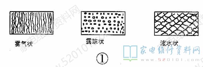

一部分用户在冰箱使用过程中会为箱体、搁物架凝露而烦恼,尤其是一些杂牌冰箱,遇到服务能力不强、业务技术不精的售后服务,更使-些用户“伤透沁”。本文着重对家用冰箱凝露现象的产生及维修作阐述。图1是几种常见的凝露形状。

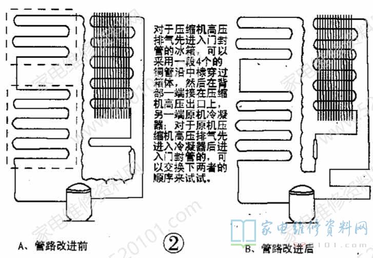

此类现象发生较多,一般有三种情况,其处理方法也不一样。(1)首 先检查上下门体靠中棣-端的磁条是否闪缝,倘若是,用吹风机将其吹复即可。(2)中棣为冷藏室与冷冻室结合部位的隔断处,无论打开上门还是下门都是热交换的重点区域,遇到此类现象,多数情况下都是指导用户正确使用,以及在夏季、尤其是梅雨季节开门的次数尽量减少,开门的时间要尽量短些,这样也可最大限度地减少或避免凝露的发生。(3)在征得用户的同意下,对防露管进行改道维修,具体改道方法见图2。
同行们都知道,压缩出来的制冷剂蒸汽温度是比较高的(可达50°C~60°C),进入防露管后,可有效防止凝露的发生。由于这一类改道维修在冰箱维修内容中算大修了,所以在未征得用户同意的情况下,不得擅自妄为之。

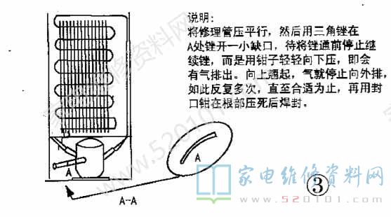

回气管处于蒸发器的尾端,只要制冷剂偏多一点,都会产生凝露,将水滴到压机底板,甚至流到地板上。此类故障的排除分两方面:一种是凝露轻微,只要将冰箱温度调节高出一个挡位,就可使回管凝露得到有效解决。第二种是制冷剂明显注入超量,可排放掉一些 ,具体方法见图3。
