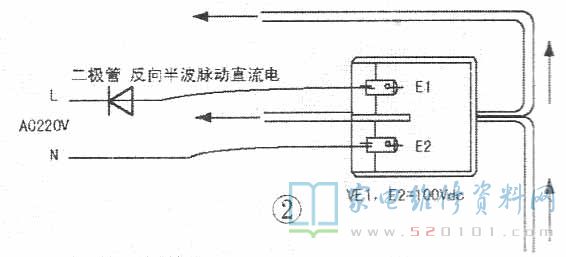

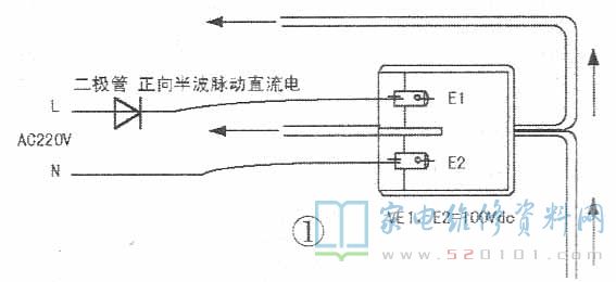

检查冰箱冷藏室门处的电脑控制面板正常,制冷管路无异常,怀疑双稳态电磁阀有故障,冰箱断电后,单独给1#电磁阀加入正向DC100V的半波脉动直流电压(图1),没有听见脉冲电磁阀阀体动作的声音,再次给1#电磁阀通入反向的负脉冲DC100V半波脉冲的脉动直流电压(图2),仍未听见脉冲电磁阀阀体换向动作的声音,使用万用表电阻挡测量电磁阀线圈两接线柱的绕组阻值为2.2k左右正常,怀疑1#电磁阀阀体有故障。为了进一步对电磁阀确诊,对2#电磁阀同样做DC100V正、反向半波脉冲直流电压的测试,发现每次加入正向或反向电压的瞬间,均能听见电磁阀“嘀”的换向声,说明2#电磁阀正常,1#脉冲电磁阀阀体有故障。
