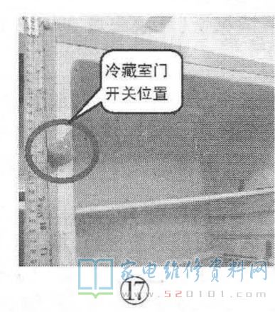

例2:制冷一切正常,但冷藏室照明灯常亮。分析检修;接修时,打开冷藏室冰箱门,照明灯亮,但当关闭门开关只留下一条缝时观察冷藏室LED照明灯还是亮,细查后发现本机在门框四周居然没有门开关,维修多年从未遇到过此现象,询问同行也未听说过没有门开关的机子,查电控主板CN6端子文字描述door.sw就是门开关的意思,但的确也是找不到门开关,为了搞清楚门开关的来龙去脉,断掉电源,用万用表二极管挡检测CN6端子排的R、SW两根线,发现在关闭冷藏室门时万用表蜂鸣器响,开关接通;当打开冷藏室门时蜂鸣器不响,开关断开。估计门开关在冷藏室四周内藏属于磁性类的门开关(冰箱的门封条具有一定的磁性 ),找来"磁铁”不断移动位置寻找门开关位置,当移动至图17处时距离门顶部约18cm,万用表的蜂鸣器突然响了,说明门开关就在此处,依据检测情况看门开关能动作,为什么照明灯还亮呢?细查后发现贴片三极管Q41、Q51的c、e极击穿短路导致照明灯一直亮。

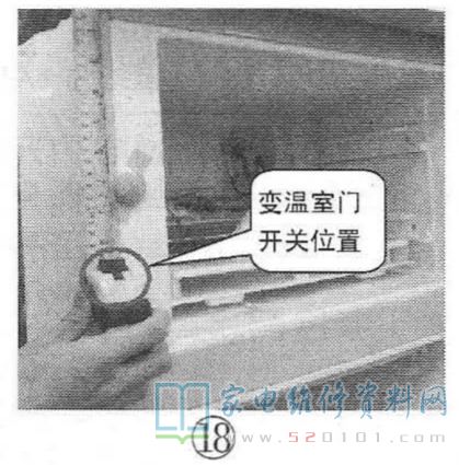

提示:同理变温室的门开关也在门框附近距离冷藏室门底部约18cm左右(见图18)。
