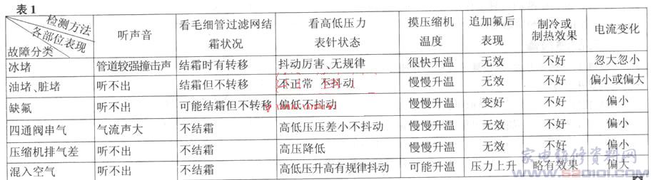

上述两个小例子告诉我们,系统里进入水份后,制冷和制热都不会有效果,高低压端压力不可能正常,压缩机超高温。这些现象与系统缺氟、四通阀串气、油堵脏堵所产生的故障十分相似。那么如何从诸多迷离的现象中抓住本质准确快速判断呢?笔者总结可由以下几个方面来综合考虑。
1.听声音。含有水份的制冷系统,在开机后管道里往往有象砂砾流动的声响,忽大忽小,间隔无规律,但十分明显。这是因为水结成冰后随氟利昂高速流动撞击摩擦管壁,这种声音与制冷剂的正常流动声截然不同。
2.看压力。水份超标的系统在工作时高低压力忽高忽低,表针变化频繁,变化幅度很大。混有空气的系统表针也变化,但有一定规律,往往以某一值为中心等幅抖动。而油堵或脏堵的系统往往表针指向缓慢变化而不是发抖。
3.观察结霜部位。含有水份的系统中的水析出后,便会堵塞毛细管,或者是过滤网,一般还会在这两处结霜。注意:这个结霜部位是游动的,时而发生转移。脏堵或油堵故障也会发生在这两处,但此时结霜点是固定的,要么在毛细管处,要么在过滤网处不会改变。

表1将几种典型故障现象的特征列出,仅供大家参考。
