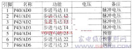

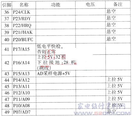

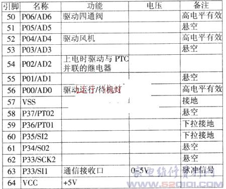

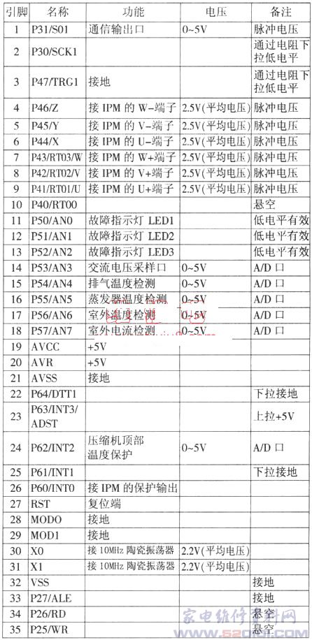

本篇电压是用指针式万用表MF47测得。因空调器在正常工作时,好多引脚端口的电压都是脉冲电压,故也可用示波器进行测量。
1.单片机型号UPD780021
适用机型:美的Cl型高档换气式分体挂壁式空调器室内机
具体机型:KFR-33GW/CY、KF-33GW/CY、KFR-26GW/CY、KF-26GW/CY、KFR-33GW/C1Y、KF-33GW/C1Y、KFR-26GW/ClY、KF-26GW/C1Y

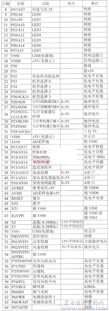

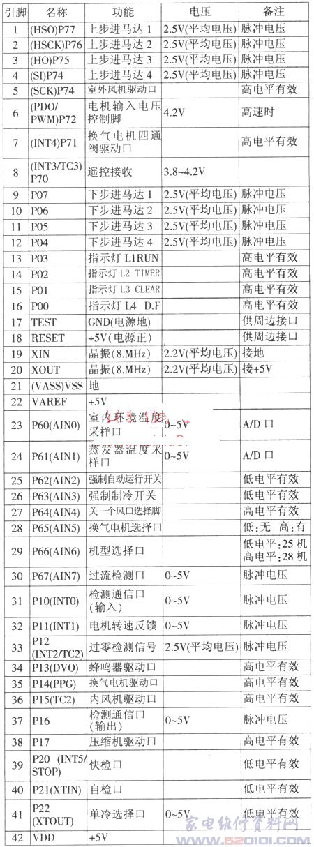

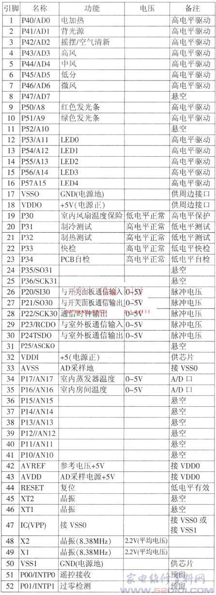

2.单片机型号:TMP87C46
适用机型:美的H型分体挂壁式空调器室内机
具体机型:KFR-25GW/HY、KF-25GW/HY

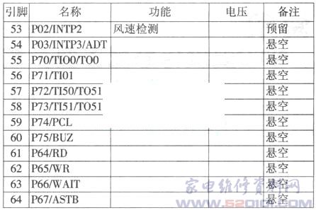

3.单片机型号:UPD780021
适用机型:美的高档换气式分体变频柜式空调器室内机
具体机型:KFR-50LW/FBPY
