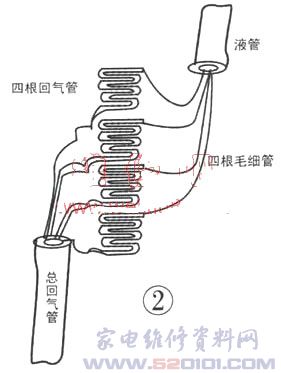

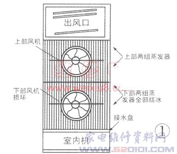

[实例2]春兰70柜机制冷效果差。据用户讲,下班时关机,早上开门见地上有大量水从室内机流出来。开机检查,整机电流正常,出风口风量明显减少但冷度正常,观察室外机回气管已结霜,高压管凝露正常。打开室内机上部而盖见图1,过滤网干净,蒸发器凝露正常。再拆丌下部面盖发现蒸发器已结满了霜,用香烟靠近室内机下部蒸发器,烟没有被吸入现象,而靠近上部蒸发器的烟迅速被吸入。明显下部蒸发器没有与室内空气进行热交换。观察室内机有上下两风机分别安在四组并联的蒸发器后面,见图2。上部两组蒸发器由上部风机吸入室空气。而下部风机未旋转,造成两组蒸发器末能吸入空气而结霜。上部蒸发器凝霜水流下来后又被下部蒸发器冻成冰,时间稍久,整个下蒸发器成了一块冰墙。关机后冰块溶化时水量太大,无法及时排出而漫出接水盘流到地面。排除风机故障后,空调制冷正常。
