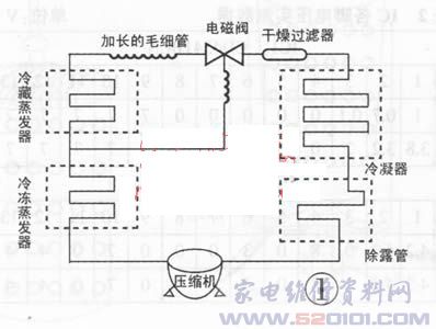

[例2]某维修人员在检修一台双门双温电冰箱时,因出现冷藏室内漏而更换其蒸发器。该机原使用制冷剂为R600a,双温控,其节流装置为双毛细管,并用二位三通电磁阀控制。该维修人员在更换冷藏室蒸发器后,仍按原制冷剂R600a定量加入。结果出现冷冻室温度已达-15℃左右,而冷藏室温度始终保持在+15℃以上而不停机。
上述现象出现后该维修人员曾向我咨询,能否过量加入R600a或改动其制冷剂。我答复:R600a按原机标量不能过量加入,只能在±2g左右,但其制冷剂可改为R12后其量可相对增加50%左右。该维修人员按我意见改用R12并增加其量。结果是,冷藏室虽能制冷但温度在+10℃左右仍偏高。其吸气表压力为0MPa,有时为-0MPa。从表压看,毛细管为堵塞现象。我建议他用高氮吹毛细管。经反复吹除,其毛细管仍畅通无堵塞。
此时,我便亲临现场观察,发现他曾接长过毛细管,虽然管径一致,但明显加长。我询问情况,知道他在换冷藏室蒸发器时,原毛细管截除约0.4米而却加长为2米,从而发现了问题。该机制冷系统为双毛细管,如图1所示。而进入冷藏室的节流装置毛细管在出厂时,厂家是经过精确计算的。该维修人员不了解此情况,人为地加长了1.6米毛细管,结果是通过冷藏室蒸发器制冷剂压降过大,在使用R600a时由于注入量少,冷藏室几乎没有制冷剂流入而出现不制冷。改为R12后虽制冷剂能流入一部分,但由于压降过大,出现了吸气表压力过低,假象为堵塞。我指导该维修人员将增长的1.6米毛细管全部截除,恢复原长度,仍用R600a加入,制冷一切正常。

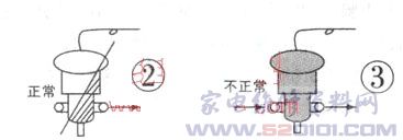

[例3]一台2×3的活动冷库,机组为开启式2F6.3,该机从甲地移到乙地重新安装。将过滤器、热力膨胀阀均重新更换。装好后,使用不长时间,就出现制冷不好。该用户电话向我咨询故障原因。我仔细问了制冷系统状况,排气管也热,只是热力膨胀阀结满霜,回气管不凉,压缩机过热。从现象判断为:干燥过滤器或膨胀阀堵塞。建议先清洗膨胀阀过滤网,再更换干燥过滤器,并说明其操作程序。该用户按此方法检修后,很快就又故障重现。
该用户邀我去现场指导检查。干燥过滤器刚换过,但热力膨胀阀结霜属于不正常状态。正常时结霜为出口处与阀体为一斜面如图2。此时,我将气收入后,卸下膨胀阀入口处螺帽,检查过滤网未堵塞。开机检查膨胀阀节流孔仍畅通。重新装入再试机,开始还正常,但约一小时左右阀体开始结霜,不正常如图3。这时,我询问用户,更换膨胀阀时,是否注意节流孔的内径。回答说,没有。认为反正都是膨胀阀,随便换上都一样。其实他还不了解膨胀阀的节流作用。其中节流内孔大小对制冷效果影响很大。更换时应与冷库面积大小相匹配。
比如2F4.8机组应配内孔为φ1.5mm~φ2mm的膨胀阀。2F6.3机组应配内孔为φ3mm~φ4mm的膨胀阀。该库为2×3体积,机组为2F6.3,至少应选用φ3mm节流孔的膨胀阀。因此将机上膨胀阀卸下检查,其节流孔仅为φ1.5mm,由于孔小,压降大,制冷剂流量在通过节流孔时总是不流畅,所以表现为堵塞。针对其毛病,重新购买一个φ3mm内孔的膨胀阀装上后,该库制冷循环立即正常。
