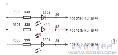

5.显示电路控制原理分析与检修技巧
电路组成元件名称及作用:电阻R303的作用为限流和分压,保证发光二极管的电压和电流在一定的范围内;E301、E302和E303为发光二极管,分别代表运行、加热和定时。
控制原理:图8是显示电路控制原理图,该电路比较简单。单片机根据运行状态,从⑨、⑩和11脚输出低电平,形成电流回路,对应的灯发光。
空调机故障现象:本分立电路一般不会出现故障。

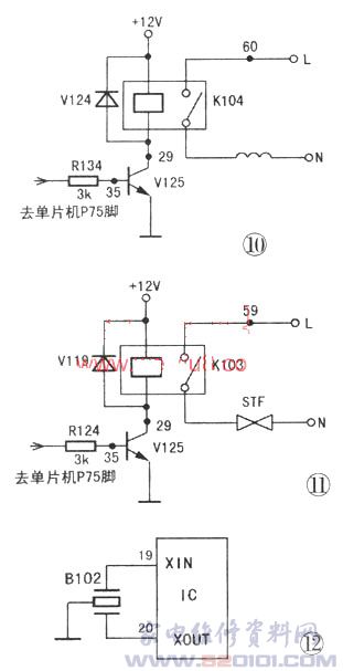

7.四通阀继电器驱动电路控制原理分析与检修技巧
图10是四通阀继电器驱动电路,与室外风机继电器驱动电路结构组成完全相同,这里不再重复。
8.电加热继电器驱动电路控制原理分析与检修技巧
图11是电加热继电器驱动电路,与室外风机继电器驱动电路结构组成完全相同,这里不再重复。
9.晶振电路控制原理分析与检修技巧
控制原理:图12是晶振电路控制原理图。石英晶振B102有3只脚,分别接单片机19、20脚和地端,通过与单片机内部的电路作用,产生频率为4.18MHz的振荡信号,为单片机提供工作时钟。
该电路出现故障时,整机将不能工作。
电路故障与检修方法:在通电的情况下用万用表直流电压挡测量Xout管脚与地端的电压,正常时电压应在1.8~2.5V之间。若小于1.5V,则为电路停振。
