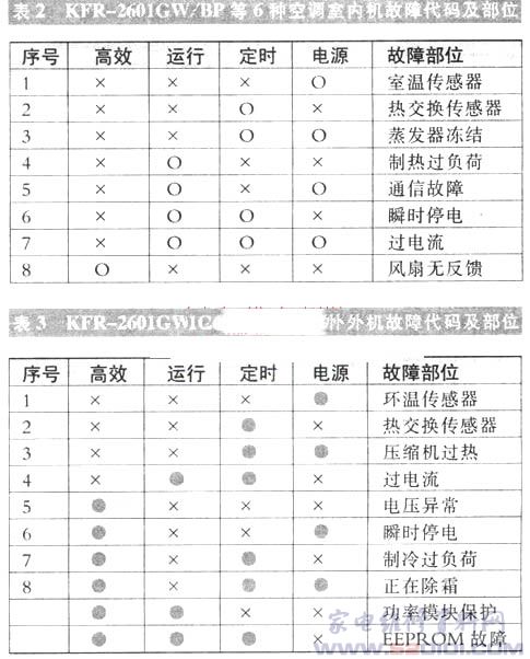

二、KFR-2601GW/BP、KFR-2801GW/BP、KFR-3001GW/BP、KFR-28GW/BP、KF-2610GW/BP、KF-2801GW/BP系列变频空调器
上述这6种空调器故障代码调出方法如下:
按下遥控器上的“传感器切换”按钮5s左右,开关面板上的4只指示灯(高效、运行、定时、电源)将会显示故障代码。室内机故障代码如表2所示,室外机故障代码如表3所示。
表2 KFR-2601GW/BP等6种空调室内机故障代码及部位
表3 KFR-2601GW/BP等6种空调室外机故障代码及部位

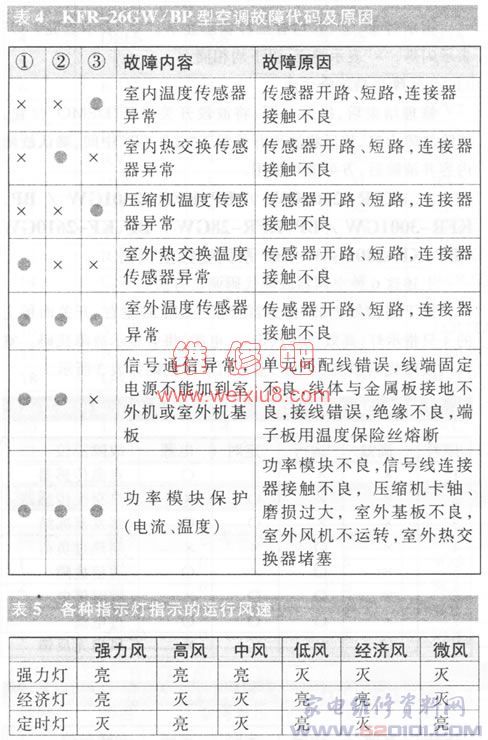

三、KFR-26GW/BP型变频空调器
KFR-26GW/BP型变频空调器由运行指示灯①、待机指示灯②、定时指示灯③来显示故障类型,故障显示及其含义如表4中所列。首次通电时,系统先检查E2PROM存储器。
四、KFR-2511GW空调
1.自检功能
先按住应急开关再通电,当松开应急开关后,控制系统便进入自检程序。此时,将按以下顺序依次输出(2s)信号,对以下元件进行检测:
蜂呜器响两声→室内风扇电机叶换向阀→运行LED指示灯→定时指示灯LED→强力LED→经济LED指示灯→压缩机→蜂鸣程序结束后,控制器进入待机。此时开机,定时灯、强力灯、经济灯将指示风速,如表5所示。

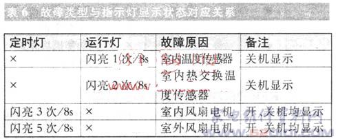

当运行时,运行指示灯亮,关机时运行指示灯熄灭;在制热模式下防冷风及化霜时,运行指示灯亮(亮1.3s,灭0.5s);在任何状态下,室内温度传感器、室内热交换器温度传感器发生故障时,以运行指示灯、定时指示灯显示故障状态,如表6所示。
表6 故障类型与指示灯显示状态对应关系
需要说明的是:表中“闪亮”表示亮0.5s,灭0.5s:“×”不影响显示状态:
(1)在制冷时,室外机异常;当压缩机继电器闭合4min后,若室内热交换器盘管温度持续12min高于室内温度(-5℃),则自动关闭室外机组;3min后再启动,如再次出现上述情况,则说明室外机异常,此时室外机组不再开启,定时灯闪烁报警。
(2)在制热时,室外机异常;当压缩机继电器闭合4min后,若室内热交换器盘管温度持续12min低于室内温度(+5℃),则自动关闭压缩机,3min后再启动,如再次出现上述情况,说明室外机异常,此时室外机组也将不再开启,定时灯闪烁报警。
(3)若室内温度传感器、热交换器温度传感器发生故障,则室内、室外机组进入故障运行状态,运行指示灯指示相应故障(关机状态下显示)。
(4)若室内风扇电机发生故障,则室内风扇电机锁定在低速运行状态,定时指示灯指示故障。

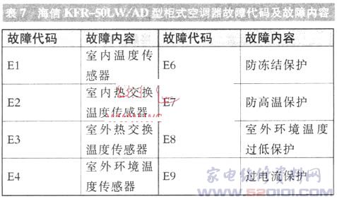

五、KFR-50LW/AD型柜式空调器
海信KFR-50LW/AD型柜式空调器故障代码及故障原因如表7所列。
