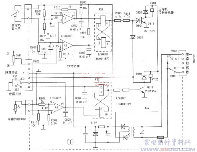

TC4011BP(Q801)接成两个Rs触发器。其中,RS1用来控制压缩机的运转,Rs2用来控制除霜工作。工作过程如下:当RS1①脚为低电平时,③脚为高电平,Q811导通,RY01吸合,压缩机开机;当Rsl⑥脚为低电平时,③脚即为低电平,Q811截止,RY01释放,压缩机停机。在按下面板上的“除霜开始”按键时,sET端即Rs2的输入端13脚接地,为低电平,这时RS2输出端11脚为高电平,Q812导通,RY02吸合,使除霜加热丝通电除霜。同时,由于Q812集电极为低电平,通过二极管D803,使Q811截止,RY0l释放,强制压缩机停机。
当冰箱冷藏室温度高于8.5℃,或按下“除霜停止”(STOP)按键时,RS2的⑧脚为低电平,输出端11脚为低电平,Q812截止,其集电极为高电平,RY02释放,除霜结束。如果此时Rsl的③脚为高电平,Q8ll则导通,压缩机运转。
TA75339p(Q802)中的三个运放(A1、A2、A3)接成三个电压比较器,以检测温控热敏电阻的阻值变化。A1的同相输入端⑤脚加有4V的基准电压URl,而其反相输入端④脚接有温控热敏电阻和R806组成的温度传感组件。当箱内温度上升到一定值(约3.5℃)时,温控热敏电阻阻值下降(约降至6.7k),(4)脚电压上升(约1V),A1输出端②脚变为低电平。此低电平加至RSl ①脚,使其③脚为高电平,压缩机开机。
比较器A2的反相输入端⑥脚加有一个可调的基准电压UR2,最大电压约
为2.2V(调节到“冬季”侧时约为1.5V)。A2的同相输入端(7)脚也接温控热敏电阻。开机一段时间后,箱内温度下降,温控热敏电阻阻值变大,⑦脚电压降低。当低于⑥脚设定的基准电压uR2时,A2的输出端①脚变为低电平,此低电平加至R51的⑥脚,使RS1输出端③脚为低电平,压缩机停机,从而实现自动温控功能。
A3与Rs2一起完成半自动除霜控制功能,它的同相输入端⑨脚接有约4.4V的基准电压(由R808、R809分压而得),反相输入端⑧脚接在除霜热敏电阻及R810组成的分压器上。除霜开始后,箱内温度逐渐上升,当升到8.5℃左右时,除霜热敏电阻阻值下降(约为5.4k),⑧脚电压逐渐升高,高于⑨脚的4.4V时,A3输出端14脚由高电平变为低电平,Q812截止,除霜终止。按下面板上“除霜终止”按钮时,直接给Rs2⑧脚输入低电平,也可强制中止除霜。
当控制功能不正常时,可试拔下温控热敏电阻的插头。这时A1 ⑤脚、A2⑦脚均为低电平,故A1②脚应为高电平,而A2①脚应为低电平;否则,TA75339P损坏(外围元件都好的话)。拆下TA75339P,再检查Tc4011BP,方法是:把万用表(置电压挡)接Rsl输出端③与地间,将其⑥脚短路入地,若正常的话③脚应为低电平;然后再试短路①脚与地,③脚应为高电平;否则,Tc4011BP损坏。
