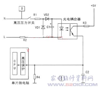

部分型号的空调有系统高压保护电路,该电路是由压力开关串接在室外机的管道传感器电路中,共同组成一个电路供微电脑采样,如图1所示。

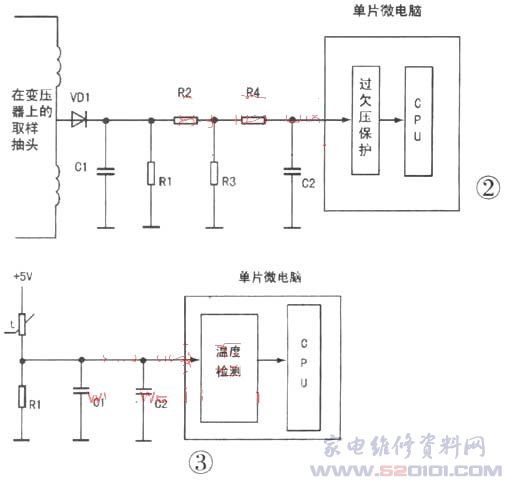

过欠压保护电路大多数由小信号供电。如图2所示,变压器的一个抽头经整流、滤波、电阻分压后输出一个随电网电压波动而波动的直流电压,供微电脑取样比较。
大多数过流保护电路是:压缩机的电源线产生交变磁场,经磁电转换器转换成一个电压,经整流、滤波、电阻分压,产生一个直流电压供微电脑取样比较。
早期生产的空调一般只有一个室温传感器,现在的空调有室温、室内管温、室外机管温、室外机进风等传感器(部分型号的春兰空调还有室内机出风传感器)。窗式空调除外,一般只有室温传感器。大部分传感器的电路构成如图3所示。只要清楚了解电路的组成,运用简单的电子技术知识,便能判断各电路是否正常工作,从而排除故障。

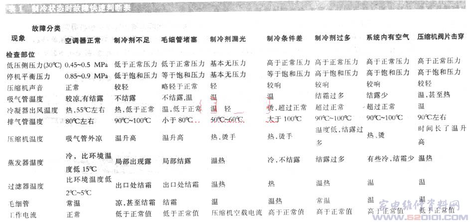

5.制冷系统故障快速判断
空调大多使用R22为制冷剂,使用工况大致相同。因此,其运行时高低压侧压力有一定规律:当环境温度为30℃左右时,低压压力P1=0.45~0.55MPa,高压压力p2=1.8~2MPa,停机时平均压力P3=0.85~0.9MPa。将压力表接至空调器低压阀加液口,即可测得空调器的低压压力。
