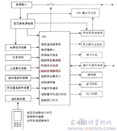

室内机控制电路主要包括电源电路、上电复位电路、晶振电路、过零检测电路、室内风机控制电路、步进电机驱动电路、温度传感器检测电路、E2PROM电路、显示驱动电路、亮度检测电路、应急控制电路以及通信电路等。单片机IC1(TMP87C46)是控制电路的核心。室内机控制电路信号流程如图1所示。
过零检测电路:该电路在系统中的作用有两个方面:一个是用于控制室内风机的风速;二是检测供电电压的异常。在室内机控制电路中,通过交流电零点的检测,风机驱动(即单片机的⑥脚)延时输出一低电平,使可控硅导通,通过控制导通角改变施加在风机上的电源电压,就可以对室内风机进行调速。
步进电机控制电路:主要是用来改变室内机出风口的方向。步进电机采取四相八拍式进行控制,以便纵向控制格栅。

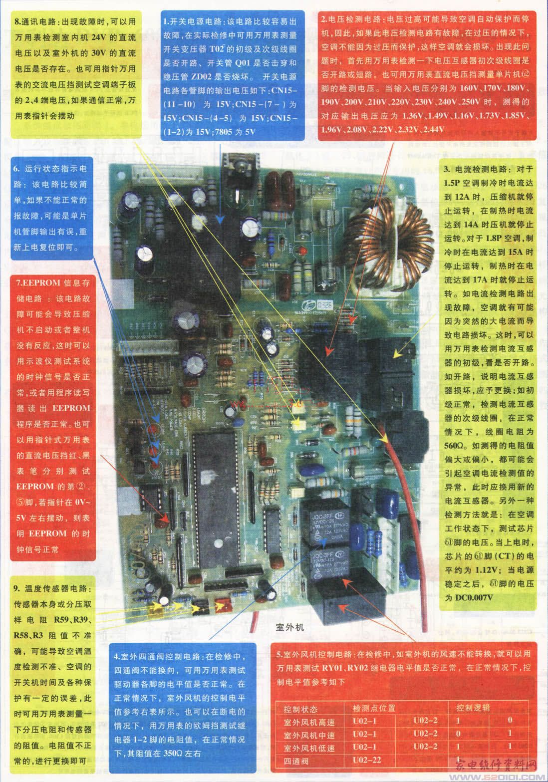

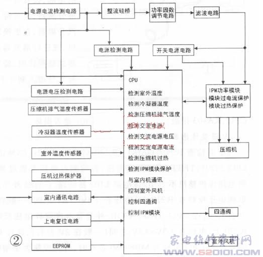

室外控制板实物图见本文彩图所示,其信号流程框图如图2所示。
室外机的电路控制部分主要包括开关电源电路、电压检测电路、电流检测电路、四通阀控制电路、室外风机控制电路、故障运行指示电路、E2PROM电路、室内外通信等电路、温度传感器检测电路等。
开关电源电路:本电路为自激式开关电源,其稳压方式采用脉宽调制方式,次级输出高频脉冲电压,经脉冲整流、滤波、稳压后送给负载。
电压检测电路:此电路为确保空调不因外界电压变化而影响使用。如出现过压或欠压,空调将会自动显示故障代码并进行保护。

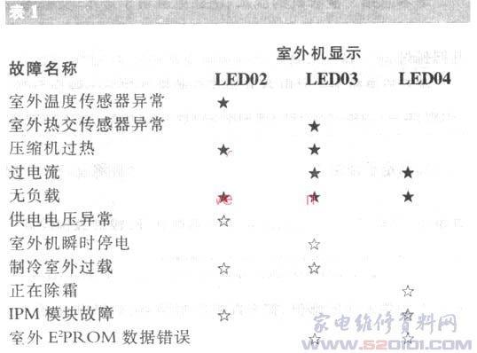

电流检测电路:本电路用来检测压缩机供电电流。如供电电流异常,空
调会自动显示故障代码进行保护。故障代码见表1(★:发光二极管点亮;☆:发光二极管闪亮)。
室外四通阀控制电路:此电路用来控制空调四通阀的开启,完成制冷热运行模式的切换。
通讯电路:变频空调的通讯电路是室内机与室外机通讯的通道。电路的工作方式是半舣上串行通讯。从主机(室内机)发送信号到室外机,是在收到室外机状态信号处理完50ms之后进行,副机同样等收到主机(室内机)发送信号处理完50ms之后进行,通讯以室内机为主,正常情况主机发送完之后等待
接收,如500ms仍未接收到信号则再发送当前的命令,如果2分钟内未收到对方的应答(或应答错误),则出错报警;同时发送信息命令给室外,以室外机为副机,室外机未接收到室内机的信号时,则一直等待,不发送信号。
温度传感器电路:本电路是空调器控制电路的输入电路部分,通过对不同传感器的感应,将不同点的温度转换成电信号,传递给单片机进行处理。经过单片机的处理,再输出相应的控制信号至执行电路,来调整空调的工作。
