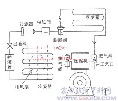

此类制冷系统的结构如图1所示。这种大冷柜为开启式结构,压缩机与电动机足分开的,许多部件都可拆卸,其特点足便于凋整维修和单独更换配件,但容易“跑气”。
大型制冷设备的冷凝器的散热方式有风冷与水冷两种,风冷式较方便也较普遍,而水冷式则多用于小型制冰机,现已很少见到。下面以风冷式大型冷柜为例,介绍制冷循环系统的工作原理与检修方法。
1.系统工作原理
从压缩机进口阀吸进的约0.05MPa的气态制冷剂,经压缩机压缩后,从出口阀排出约1.5MPa的高温高压气态制冷剂,送给风冷式冷凝器进行散热降温,在冷凝器盘管中逐渐形成高压液态制冷剂送到贮液器中,由出液阀调整流量后,经过滤器干燥过滤,通过自动开关电磁阀,送至膨胀阀进口(进口处装有微型过滤网),经膨胀阀节流后的制冷剂在蒸发器中膨胀吸热,义变成气态,回到压缩机进口,如此循环工作,达到降温制冷的目的。

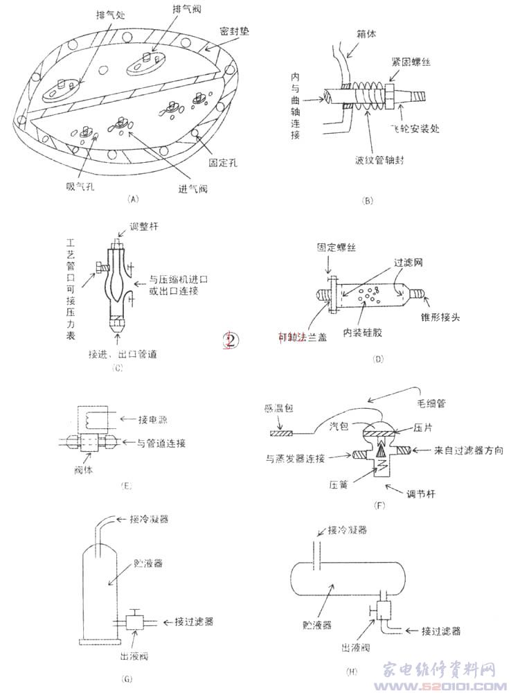

开启式压缩机与家用冰箱(柜)所用全封闭式压缩机除结构及大小不同外,工作原理和作用是相同的。常见的开启式压缩机有2F4.8与2F6.3(F意为制冷剂用F12,亦有用F22的专用机组)两种机组,2F4.8机组多用于2~3门小型冷柜,2F6.3机组多用于4-6门大型冷柜或2立方米~3立方米小冷库巾。
(1)压缩机阀板压缩机阀板位于压缩机机头上部,用许多高压螺栓固定于压缩机缸盖上,其结构如图2A所示。阀板是压缩机中最主要的元件之一,也是一个易损件,它的好坏决定着压缩机的制冷性能与稳定性。2F4.8与2F6.3机组的阀板基本一样,阀板上有进气阀与排气阀,进、排气阀之间用石棉垫密封。进气阀由阀片、阀杆固定螺丝等组成,靠压缩机的吸力吸气,靠排气压力自动封闭。排气阀由出口阀片、密封压簧、固定销子等组成,靠压缩机排气压力顶开阀片进行排气,靠弹簧压力封闭。进、出口阀片磨损会造成封闭不良,影响压缩机打气量,进、出口阀片卡住或石棉密封垫损坏,将使压缩机失去打气能力。
(2)轴封轴封位于飞轮(皮带轮)与压缩机箱体之间,如图2B所示。轴封由摩擦环、压簧等组成,起密封作用。若轴封内的摩擦件损坏、压簧老化,则易造成制冷机泄漏。机器旋转时,曲轴带动冷冻油飞溅,起润滑作用(旋转方向如机外箭头所示)。冷冻油在主轴与轴封相互摩擦时产生的油沫也能起到一定的密封作用。所以,压缩机曲轴箱内的油位应在1/2—2/3为宜(可通过箱体上的观察孔看到)。如果缺油,不但会损坏曲轴、连杆等,还会损坏轴封摩擦表面,增加泄漏率。
(3)进、出口阀压缩机的进口阀又称低压三通阀,出口阀又称高压三通阀。高、低压三通阀的结构几乎相同,如图2C所示。将阀杆逆时针旋到头时.压缩机进、出口阀与压缩机进、出口端及进气、排气管相通,与检修工艺口断开,机器正常工作时便处于这种二通状态。
如在工艺口接上压力表(检修时用或作压力指示),可将阀杆逆时针旋到头,再顺时针旋1圈左右,这时压缩机进、出口与管道及工艺口上的压力表都相通,称为三通状态,机器正常运行与检修均会用到。
(4)过滤器过滤器与家用冰箱(柜)用的结构不同,如图2D所示,但二者的工作原理是一样的。它是分体结构,可拆卸,内部装有硅胶(吸湿用),前、后端均装有过滤网(如窗纱状)。因大型机器脏物积累较多,过滤器堵塞问题较常见,过滤网可卸下清洗(用无水酒精或汽油),硅胶可烘干复用(白色为吸湿饱和状,蓝色为正常颜色),也可换用新硅胶。过滤网及硅胶都要干燥后再装上。如长时间不用,可把两头用锥形螺帽封死,以防空气侵入使硅胶变质,失去吸湿能力,造成冰(脏)堵故障。
(5)电磁阀电磁阀是控制制冷剂流通的自动开关,如图2E所示。电磁阀只装在大型冷柜上(小型冷柜可以不装),与压缩机同时开启或停止。电磁阀得电时制冷剂流通,失电时关闭。安装电磁阀是为了防止停机后,制冷剂在压力平衡过程中集聚在压缩机进口(或缸体内),造成下次开机时的液击现象,损坏压缩机。电磁阀的检查方法与空调器四通类似,外边的两根引线接内部的磁力线圈,可通过测其通、断,或单独加电试听有无卡哒声来判断其好坏。电磁阀损坏(不通)可造成机器不制冷故障;电磁阀不能关闭则可造成液击现象。液击较轻时,刚开机可听见压缩机有嗒嗒的异常声;液击较严重时,则可能造成缸体破裂,曲轴、连杆损坏,阀板组件击毁等严重故障。
(6)膨胀阀膨胀阀的结构如图2F所示,其作用相当于家用冰箱(柜)中的毛细管。在膨胀阀的上部连接着一段较粗的毛细管,毛细管头上接着一个感温包(头),感温包捆绑在蒸发器回气管(压缩机进口)位置上,膨胀阀进口(有个小过滤网一端)接过滤器或电磁阀方向来的液态制冷剂管道,出口接蒸发器进口管道。膨胀阀内部还有阀针。阀针的开启度受压片的控制。
膨胀阀的工作过程如下:经冷凝器后的高压液态制冷剂到达膨胀阀进口的阀针处时,由于液流管径瞬时变得很小(阀针小孔隙),使得制冷剂压力下降,流量也就受到了限制,起到了节流的作用。当被节流后的液态制冷剂冲向蒸发器时,由于蒸发器面积(空间)突然增大,使制冷剂压力变得很小,继而膨胀、吸热,使冷柜内部温度下降,达到制冷的目的。由于膨胀阀感温包捆绑在蒸发器回气管上,因而受到温度升降的影响,感温包通过毛细管使膨胀阀汽包产生胀缩现象,使阀针在压力弹簧的作用下自动调节制冷剂流量,从而达到柜内恒温的目的。但自动调节是有一定限度的,所以在试机时必须由人工将调节杆旋在合适的角度才可自动完成。
(7)冷凝器冷凝器的结构与家用冰箱(柜)的冷凝器相似,只不过它用压缩机电动机上的靠背轮,带动大风叶进行强制通风散热。
(8)蒸发器蒸发器均用紫铜管盘在箱内周边位置,进口与膨胀阀相接,出口与压缩机进气阀相连接,其作用和工作原理与家用冰箱(柜)相同。
(9)贮液器与出液阀贮液器与出液阀的结构如图2G、图2H所示,分为立式与卧式两种形式。从冷凝器送来的液态制冷剂贮存于贮液器中(指制冷剂循环后的剩余部分或收气时用到),经出液阀调节流量后,送往过滤器。出液阀在机器运行时与膨胀阀配合,来调节制冷剂的流量。
