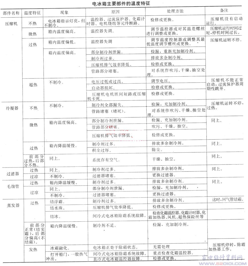

从冰箱部件温度判断、处理故障
2015-09-09
作者:中华维修整理
1823
温度是表示物体的冷热程度的物理量,是制冷工程一个重要的技术参数。电冰箱的主要部件是:压缩机、冷凝器、过滤器、毛细管、蒸发器。
温度是表示物体的冷热程度的物理量,是制冷工程一个重要的技术参数。电冰箱的主要部件是:压缩机、冷凝器、过滤器、毛细管、蒸发器。它们的:[作温度随着系统的变化而变化,也就是说,其工作温度特征反映了整个系统的运行情况。在分析电冰箱常见故障时,往往采用行之有效的方法,就是用手去摸各部件的表面温度。但是,它们的温度特征如何才是正常?下面,我们从温度特征去分析引发部件温度异常的原因及其处理方法。详细分析见下表。
