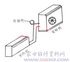

⑧空调器的室内外机组距离要满足随机技术文件要求,其长度不得超过5米。因为空调器的制冷能力数据是以5米管长(水平安装)为标准设计的,如特殊要求加长连接管时,应根据该机组制冷量大小和管的延长长度按标准补充制冷剂,否则制冷量将下降,制冷效果差,所以配管长度越短越好,当受场地限制室内外机上下距离出现高差时应注意:
●当室外机高于室内饥时,在低压管设一个存油环(或存油弯管)如图1,以保证压缩机正常回油,维持正常运转。若室外机低于室内机时可不设。

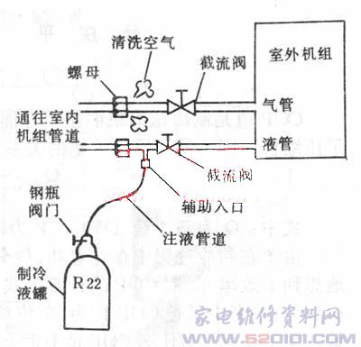

●排空:检查确认空调系统各部连接好后,用快速排空法排除空气。
a、在辅助入口接上氟利昂22(图2)。
b、将气管(较粗铜管)螺母略微拧松。
c、将钢瓶液阀逆时针旋松90度(即1/4圈),空气自然被挤出来,待手感有凉气吹出时,空气排完,把螺母紧固,排空结束。
