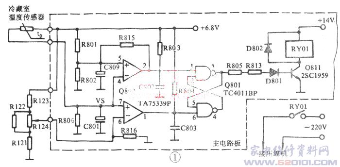

分析检修:压缩机的启停控制电路如图1所示,由集成电路Q802(TA75339)内的两个运放、Q80l(TC4011)内的两个与非门、晶体管Q811和继电器RY01组成。
Q802组成两个比较电路,用于压缩机启、停信号。Q80l组成R-s触发器,对启、停信号进行锁存。比较电路的④、⑤、②脚及外围元件构成开机信号电路。⑦、⑥、①脚及外围元件构成关机信号电路。6.8V电压加至R801和R802上,经分压后⑤脚被固定在4V。R124是滑键电位器,改变其位置即改变Q802⑥脚的电压,决定压缩机的停机阈值。
冷藏室温度传感器是一个负温度系数热敏电阻,与806串联分压后的电压VS输入Q802的④、⑦脚。刚开机时冷藏室温度较高,分压值VS较大,两个比较器的⑦脚电压大于⑥脚,④脚电压大于⑤脚,故输出端①脚为高电平,②为低电平。此信号触发锁存器Q80l的①、⑥
脚,使输出③脚为高电平,触发Q811导通,继电器RY01吸合,常开触点闭合,压缩机启动运转。
随冷藏室温度降低,VS减小,当低于4V时,Q802Q的4脚低于⑤脚电压,②脚输出变为高电平,但Q801仍保持锁存状态,压缩机继续运转。当Vs低于温度调节档位电压(弱冷档

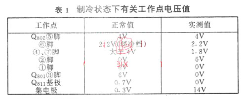

为2.2V),比较器Q802⑦脚低于⑥脚,输出端①脚变为低电平,此时Q801才翻转,③脚输出变为低电平。使0811截止,RY01断电,压缩机停机。压缩机开机时,各工作点正常电压见表1第二栏数值。本例实测数值见表1第三栏。对比两组数据,可知不产生开机信号的原因是Q802的④、⑦脚电压太低。断电后焊下R806测阻值正常,测冷藏室温度传感器阻值为2.6kΩ,也正常,再测c80l正反向均有800Ω电阻,漏电严重,更换一只1uF/15V电解电容后,压缩机启、停正常。
[例2] 压缩机连续运转不停机,致使箱内温度过低
分析检修:先检查主电路板外的元件,置温度调节钮为弱冷档,仍不停机,测滑键抽头的电压为2.2V正常,拔下主电路板上冷藏室温度传感器的接插线,仍不停机,可断定主电路板外的元件正常,故障在主电路板上。根据图1所示电路,测得Q802和Q80l的各工作点电压均正常。Q801的③脚已输出停机信号,但RY01没有断电。测Q811集电极电压接近于O,断电后测Q811的c、e极问电阻为零,用中功率管2SC500代替后故障排除。
[例3] 压缩机停机时间明显缩短,启动频繁
分析检修:因压缩机能够启停,可以肯定Q802正常,应重点检查Q802比较器各输入端的电压比较关系是否正常。在改变温度调节钮时,测Q802⑥脚电压能在1.5~2V之间变
化,⑤脚电压比正常值4V低1V,这说明压缩机在停机过程中,不待冷藏室温度上升到规定值时,④脚电压便超过⑤脚,导致②脚提前发出开机信号。进一步检查Q802的5脚关元
件,发现电阻R801由20k上升为35k,阻值明显变大。更换一只20k、1/8W的电阻后。压缩机启、停时间比例正常。

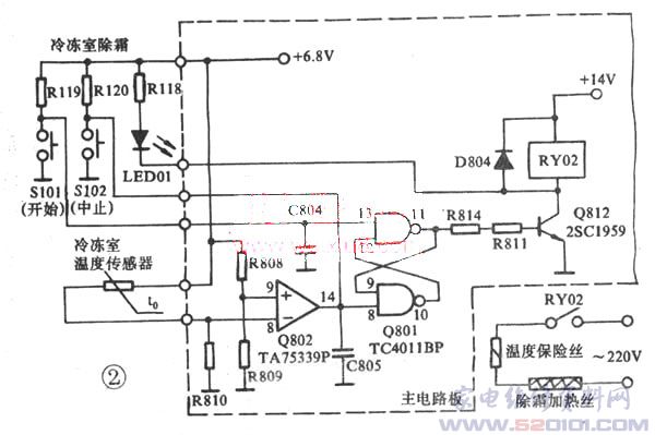

[例4] 按下除霜按钮,除霜指示灯不亮,加热丝不加热
分析检修:图2是除霜电路图。电阻R808、R809对6.8V电压分压后,将4.4V电压接入Q802的⑨脚作为除霜基准电压。冷冻室温度传感器也是一个负温度系数的热敏电阻,未除霜之前,传感器阻值很大,Q8l0上的分压值较小,Q802的⑧脚电压小于⑨脚(4.4V),14脚为高电平。按下除霜钮后,电阻R119下端与地接通,Q801的13脚输入低电平,⑧脚输入高电平,11脚输出高电平,使Q812导通,继电器RY02线圈得电,加热丝加热除霜开始。同时Q312集电极为低电平,发光二极管LED01发亮。
通电后测Q802的⑧脚为6.8V,⑨脚为4·4V,14脚为0v,可见⑧脚电压大于⑨脚,这样,除霜按钮SlOl按下再释放时,Q80l的输出仍为低电平,不会发出除霜信号。将冷冻室温度传感器取下,测得阻值为8k,将其握在手中后,阻值慢慢降低为1.5k,变化正常。再将电阻R810焊下,测其阻值为无穷大。更换一只10k、1/8W电阻,将冷冻室温度传感器接好。通电试机,故障排除。
[例5] 按除霜钮后,除霜不能自动结束
在正常情况下,按动S102,锁存电路Q80l的⑧脚应变为低电平,强制11脚输出为低电平,中止除霜。在通电状态下按动S102钮后,测得Q812基极为0.7V,说明没有除霜中止
信号。测Q80l的输入、输出逻辑关系不对,怀疑集成电路TC4011坏,进一步检查,见12脚与线路板有虚焊,重焊后测11脚电压变为0V,除霜指示灯灭,故障排除。

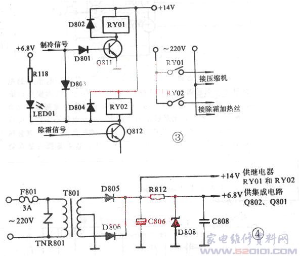

分析检修;冰箱在除霜过程中设置了联锁电路,使在除霜加热丝通电时,强制压缩机停机,图3是相关电路。压缩饥在制冷工作时,晶体管Q811导通,Q812截止,二极管D803
正极为1.4V,负极为14V,处于反偏而截止,所以制冷信号不影响除霜电路。当按下除霜钮后,Q812导通·集电极变0.3V,二极管D803正向偏置而导通,此时Q811基极旁路而
截止,从而切断压缩机电源,使之停止运转。 在除霜状态下,测D803正极为1.4V,负极为0.3V·怀疑D803损坏,断电后从线路板上焊下,测正反电阻均无穷大,用1N4148二极管代替,一切恢复正常。

分析检修:重点检查图4所示电源电路,220V电源经T801、D805、D806和C806后,产生14V电压供RYO1和RY02,再经限流电阻R812和D808稳压后,产生6.8V的电压供集成电路工作。
查F801已熔断,断开14V和6.8V电源的负裁,更换3A保险丝后再试又熔断,断定电路中有严重短路。断电后查出D805击穿,更换相同型号管子后,装好保险丝通电试机,故障排除。
需注意的是,本机所用保险丝F801的外形极为特殊,不同于常规保险丝。它采用易熔的金属箔制成,镶嵌在印刷电路板上,好象一条印刷电路线,烧断后无配件,只能在原处焊上国产3A保险丝代用。
