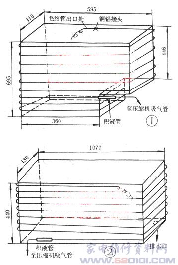

3.只有微漏的冷藏箱,往往听不到泄漏声或摸不到震动,查找漏点难度较大。为找漏点可挖开内部铜管连接点处的泡沫层(因为接头处往往因焊接没达到要求而引起内漏)。启动压缩机,打开冷柜盖子,内壁铝板箱门口处为毛细管出口处,会产生“嘶嘶”的气流声;另一处在底部,为蒸发盘管出口。积液管前后接头较多.亦可挖开检查。图1和图2是华美BD-145、BD-215冷柜管路内部分布图,供参考。

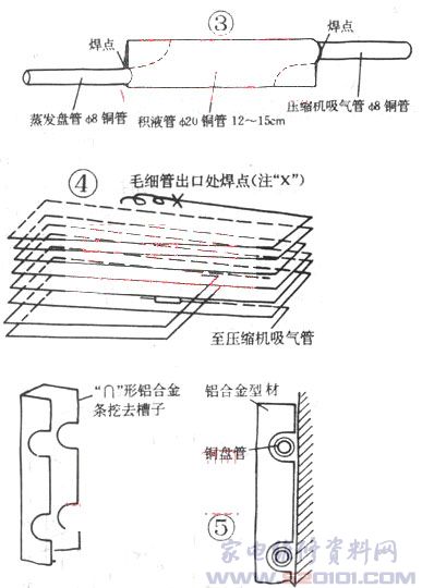

购直径为φ8mm的薄壁铜管20m,经退火处理。先制做积液器,积液器的目的是防止压缩机倒霜。图3是积液器外形示意图,注意穿出冷藏箱的回气管应在积液器的上侧,蒸发盘管连接处为下侧。在冷藏箱底部用电钻打一个φ8mm的圆孔,积液管在内部,回气管伸出冷柜隔热层,与压缩机吸气管焊接。
2.用弯管器将铜管弯成直角,从底部沿内壁逆时针向上绕,让铜管贴于冷柜内壁,管间距约8cm,底部小面积处绕3圈,顶部大面积处绕6圈。如图4。
3.割开毛细管出口处,把原毛细管与蒸发器铜铝接头处焊开,割去多余铜管,让蒸发盘管与毛细管连接。毛细管与φ8蒸发盘管之间可用φ4~φ6铜管或干燥过滤器过渡连接。用干燥过滤器可防止冰堵故障的发生。
4.固定蒸发盘管。选用槽形铝合金条,铝合金长度与冷藏箱的深度相等,按图5所示用钢锯和锉刀锉出φ8铜管的凹槽,凹槽的间距参照已经绕好的铜管。用铝合金条将新绕制的蒸发盘管紧贴在内壁上。
